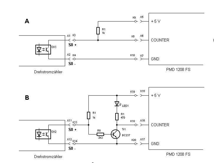

Re: Mit Redlab + Profilab einen Drehstromzählers auslesen
Hallo Mr.Bigwig.
Leider hast Du praktisch immer noch keinen Schaltplan vorgelegt, wo man die Anschlüße zwischen dem
Drehstromzähler und I/O-Karte bewerten kann.
Drehstromzähler dieser Bauart haben für die S0-Schnittstelle einen Optokoppler mit offenem Kollektor.
Dies bedeutet, dass man noch einen Widerstand zum Pluspol einer positiven Spannung anschließen muss.
Dieser ist in der Zeichnung "A" dargestellt.
Zu beachten ist, dass das Signal invertiert ist. Was normalerweise kein Problem ist.
In der Zeichnung "B" ist die Invetierung aufgehoben.
Das S0-Signal ist nicht einem der INPUTs zuzuführen, sondern dem COUNTER-Anschluß.
Nur dieser kann solche Impulse verarbeiten.
Die 90 ms Impulse am S0 sollten für den COUNTER kein Problem darstellen, da dieser Eingang mit 500 ns
spezifiziert ist.
Wenn nun die Anbindung klappt, dann können wir uns einem Projektbeispiel widmen.
Gruß von C
mpander.
spezifiziert ist.
Gruß von C

Super, vielen dank für den Schaltplan. Das an den Pluspol eine Spannung angelegt werden muss war uns nicht bekannt. Werden das auf jeden Fall nächste Woch probieren und geben Rückmeldung ob das dann schon das Problem war.
Was mich persönlich noch interessieren würde ist wo du deine Infos herbekommen hast, da ich selber schon viel Zeit mit Google, Wikipedia und diversen Foren verbracht habe. Ist ein bisschen ärgerlich für mich dass ich auf die grundsätzliche Angabe zum Anschluss nicht selber gekommen bin.
