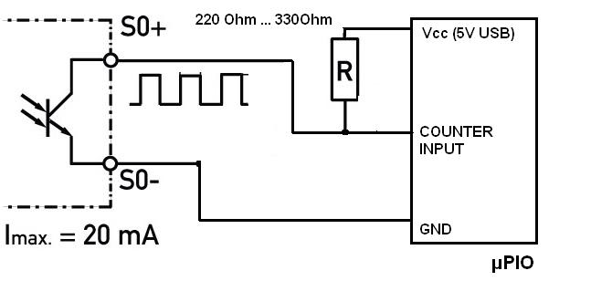

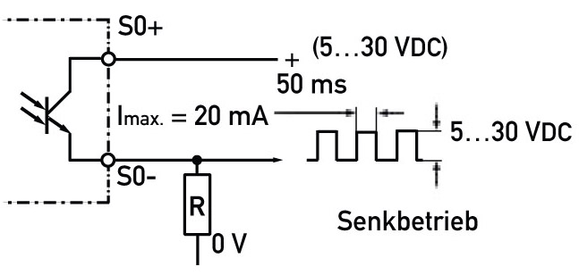

Ansonsten hat er eine S0 Schnittstelle wie unten dargestellt, nur das nicht 1000 Imp/kwh übertragen werden sondern die oben genannte Spezifikation.
- S0_Schnittstelle pos.jpg (41.38 KiB) 45296 mal betrachtet

1920 Baud ? Was ist DAS denn??? Ist mir in meinem ganzen Leben noch nicht untergekommen - und glauben kann ich es auch nicht. Kein Wunder, wenn dann nichts funktioniert. An DEM Funktionstest würde ich mich beteiligen.
Für die Auswertung des S0 empfehle ich ggf. unsere Zählerkarten...
http://www.electronic-software-shop.com ... ler-c-2_11
Den S0-Optoausgang kann man direkt auf einen Zählereingang schalten. Falls der interne Pullup nicht ausreicht, einfach noch einen "strong pullup" (220-330 Ohm) dazuschalten.

Ganau lesen: "Für die Auswertung des S0..." (=gewichteter Taktausgang). Das hat nichts mit dem Protokollausgang zu tun. Sie selbst haben den alternativen Vorschlag per S0 -Ausgang ins Gespräch gebracht.
http://de.wikipedia.org/wiki/S0-Schnittstelle
Zuerst "1920 Baud" und nun "S0 mit Protokoll"? Mir kommen immer mehr Zweifel.

Re: String oder Zahl empfangen
Hallo JoS0. Hallo Freunde.
Ich habe mir die Beiträge zum Thema wirklich oft durchgelesen.
Da das Gerät nicht direkt vorgestellt wird komme zu dem Schluß, dass es hier vermutlich um 3 grundlegend unterschiedliche Dinge geht.
Das Ding ist vermutlich so etwas wie ein (elektrischer) Energiezähler.
1. je nach aktuellem "Stromverbrauch" werden an der S0-Schnittstelle (durch Beschaltung mit einem Widerstand; so wie von Abacom vorgeschlagen) ein Impuls je Zeiteinheit ausgegeben. Diese Impulse kann man zählen/integrieren, so dass man dann letztendlich z.B. ein Wert: kW/h erhält. Von daher event. diese ominöse Zahl von "1920". Irgendwie hat das etwas mit dem Geschildertem zu tun. Ich weiss noch nicht genau warum. Jedenfalls kann man damit nur eine Mengeneinheit erhalten. Welche auch immer.
2. Desweiteren hat das Gerät vermutlich zusätzlich eine serielle Schnittstelle. Von daher das angegebene "Protokoll".
Das würde gut passen, zumal man so dann auch die angegebenen Einheiten für: "Zählerstand/Leistung/Spannung/Strom" auslesen kann. Das würde auch erklären, dass dies mit der Zahl "1920" überhaupt nix zu tun hat. Bei der seriellen Schnittstelle (RS 232?) wird ein "normaler" standartisierter Baud-Wert genutzt. Der noch recherchiert werden muss. (siehe bitte auch weiter unten: Bemerkung/Thema "TCP")
Am wahrscheinlichsten halte ich Folgendes für möglich:
3. Das Gerät hat überhaupt keine weitere physikalische Schnittstelle. So wie in Punkt 2 dargestellt.
Der Autor versucht (möglicherweise) über eine physikalische RS 232 die "Impulse" einzuspeisen. (von daher der Text: keine Anzeige, obwohl ich am RXD Eingang am Oszi die Datenpakete sehen kann)
Um dann mittels PLE über einen seriellen Baustein eine Auswertung zu erlangen.
Mehr möchte ich zu dem Punkt3 nicht sagen.
Ich habe angefragt, ob ich so ein Gerät leihweise haben könnte. Dies wurde leider negativ beantwortet. Aus welchem Grunde auch immer.
Möglicherweise (?) handelt es sich um das Gerät: LM50-TCP. Sicher bin ich mir hier natürlich nicht !
Zumal es dort um eine TCP-, und nicht um eine von mir bisher vermutete RS232-Anbindung geht.
Hoffe, ich liege mit meinen Punkten/Ausführungen da nicht grundlegend daneben.
Guten Morgen
vielleicht fehlen mir doch ein paar Grundlagen mehr über die serielle Schnittstelle.
Trotzdem:
Zu compander: Ich habe doch geschrieben das ich einen Zähler zur Verfügung stellen kann sobald ich 2-3 Stück habe.Ich habe im Moment nur einen.
Es handelt sich um einen Wechselstromzähler für die Hutschiene mit einem Optokoppler als Ausgang der alle 30 Sekunden einen Bit Datensatz sendet.
Wie am Anfang beschrieben.Oder es mindesten soll.
Sei mal die Datenrate dahingestellt.
Zu abacom:
Warum der Hersteller nicht öffentlich genannt wird ist einfach. Weil es nur ein Versuch ist und der Name erst mal nicht relevant ist.
Ich finde das fachliche Niveau sehr interessant: "Wenn es wirklich 1920 Baud sind, dann werfen Sie das Ding gegen die Wand. Vielleicht wird es dann schneller."
Es soll auch noch Dinge geben die es eben noch nicht gibt. Ich habe das Gefühl das ich hier, wegen fehlendem Fachwissen im Bereich der RS232 Schnittstelle, bald "gesteinigt" und anschließend gesperrt werde.
Freundliche Grüße
JoS0
