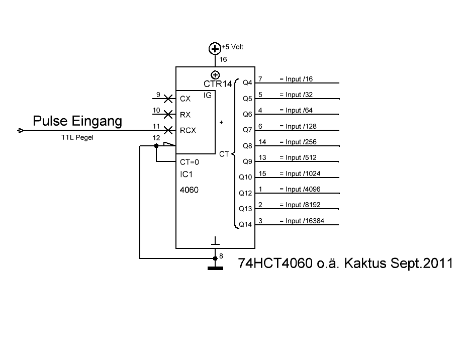

Warum nicht einfache einen 4060 vor die Hygrosens Out8 In8 AD4 DA und das Signal runter teilen?
Kostet 30 Cent und ist, soweit Bauteil Griffbereit in 30 Minuten fertig.

Re: 100 Impule pro Sekunde zählen
Mein Lösungsvorschlag:
4060 als Taktteiler
Einfach vor das Hygrosens schalten. In PLE einfach mit Teiler Faktor multiplizieren. Kostet 30 Cent und bekommt man bei Elektronikhändlern.
Bitte den Pegel (0-5 Volt ?) des Wasserzählers prüfen!
An den Ausgängen Q4 bis Q14 liegt Binärcode an, der Abhängig vom Eingang hochgezählt wird.
Achtung , Die Ausgänge starten nicht wie sonst üblich bei Q1 sonder bei Q4. Man kann also die
Eingangsimpulsfolge minimal durch 16 teilen, maximal durch 16384.
Beachte, dass auch Q11, also die 11. Stelle, fehlt.
- 4060.GIF (13.51 KiB) 28878 mal betrachtet

Benutzt du den Ausgang Q5 dann 80 Imp. /32 = 2,5 Impulse pro Liter = 400ml
Benutzt du den Ausgang Q6 dann 80 Imp. /64 = 1,25 Impulse pro Liter = 800ml
Ich weiß nicht, welche Auflösung in ml brauchst du denn?
Verrate uns doch mal was du genau vorhast.
Du solltest bei kurzer Entfernung zu einem Objekt auf Makro umschalten
Das ist dieses Symbol an der Kamera
Dann werden die Bilder auch scharf
Du kannst auch Bilder direkt ohne PDF Umwandlung hoch laden.
Also wenn du deinen Wasserzähler mit 5 Volt versorgst kannst du mit dessen Ausgang direkt auf den Eingang meiner Schaltung.
Benutzt du den Ausgang Q4 dann 80 Imp. /16 = 5 Impulse pro Liter = 200ml Auflösung pro ImpulsWasserzähler 80 Imp./Liter, Durchfluss variabel (bis 80 Liter/Minute).

Ich werde bei Conrad den Art. SMD 74 HCT 4060 SO16 - Nr. 147672 - 62 bestellen und das so löten wie angegeben (auf Q4). Ich befülle Kundentanks und möchte aus meinem Delphiproramm Pumpen schalten, die Liter übernehmen und gleich Rechnung stellen. Vielen Dank, ich berichte von Erfolg oder Misserfolg.

Ok, es kann aber sein das du bei starkem Durchfluss durch den Wasserzähler einen höheren Teiler Faktor wählen musst. Überlege nochmals vorher ob dir dann die Auflösung noch reicht. Nicht das du dann auf den ml abrechnen musst.

Würde die Impulse nicht teilen. Damit verringert sich die max. mögliche Auflösung.
Immerhin ist (theoretisch) eine Auflösung von 12,5 Milliliter pro Impuls möglich. (1 Liter/80 Impulse)
