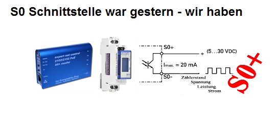

S0+ Schnittstelle.jpg (24.58 KiB) 27177 mal betrachtet
Für Fragen stehe ich gern zur Verfügung!
Ich bemühe mich seit Jahren Profilab Expert mit Energiemanagement zu verbinden. Leider haben mir nicht immer die Kenntnisse der Programmierung ausgereicht bzw. die 24 Stunden am Tag.
Die Begeisterung von Abacom war auch nicht immer groß für diesen Sektor. Obwohl die Bundesregierung bis 2020 ein Umsatzvolumen von 11 Milliarden € berechnet hat.
Wenn es Anhänger in diesem Forum gibt die an dieser Thematik Interesse haben, würde ich auch mehr Zeit investieren. Ich bin nach wie vor ein begeisterter Anhänger von den meisten Tools von Abacom. Es gibt so viele Ansätze wo man an Energiezählerschnittstellen mit PL andocken kann. Auch über Auswertung habe ich mir viele Gedanken gemacht. Die Diagramme von PL sind hervorragend.
Freundliche Grüße

Ja, das Gerät ist Freitag angekommen. Dafür vielen Dank. Soviel ist inzwischen klar:
- Das Gerät besitzt KEINE RS232-Schnittstelle mit Standardbaudrate. Lösungen mit COM-Schnittstellen oder vergleichbaren Adaptern fallen daher aus.
- Das Gerät sendet über den S0-Ausgang eine serielles Datenprotokoll. Nach Angaben des Datenblatts mit 1920 Baud
(kein Tippfehler, in Worten: eintausendneunhundertundzwanzig)
- Lösungen mit I/O-Karten und ProfiLab-Bordmitteln dürften daher auch scheitern. So schnell kann man mit den meisten
Karten die Bits nicht abtasten und auswerten.
- Was bleibt wäre ein µ-Controller, der die Daten auf RS232 umsetzt. (Bessere Ideen sind willkommen)

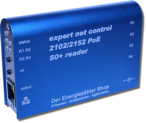

Die Firma Gude Analaog- und Digitaltsysteme hat uns in der Zwischenzeit einen Reader auf der von Ihnen genannten Basis gebaut. Meine Frage war ob man PL an diese Baudrate anpassen kann. Letztendlich tut der Optokoppler auch das simulieren was die RS 232 Schnittstelle auch sendet. Vielleicht anderer Pegel und eben die andere Baudrate.
Die nächste Anwendung wäre das anpassen dieser Schnittstelle an ein GSM Modem mit seriellen Schnittstelle die den Zählerstand per SMS versendet.Bezahlbar, nicht die 500 € Lösung.
