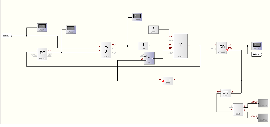

ich habe ein Problem bzgl. einer Zyklensteuerung (Bild der Schaltung im Anhang zu sehen).
Ziel ist es einen Kreislauf zu generieren, die eine Heizung aufheizt und dann wieder Abkühlen lässt. Zunächst habe ich über 2 ReadLinebauteile und einem Inkrementationsglied die Heizung angesteuert und lasse sie entsprechend der verknüpften Textdateien das Aufheizprogramm abfahren. Nachdem die Textdateien abgearbeitet wurden, gibt eins der ReadLine Bauteile über den EOF Ausgang den „Reset Impuls“ an das Inkrementationsglied weiter, wodurch diese zurückgesetzt wird und der ganze Zyklus startet von vorne.
Ziel ist es jedoch diesen Reset-Impuls zu verzögern, um den Ofen für eine weile Abkühlen zu lassen. Und hier stoße ich auf mein derzeitiges Problem. Ich habe bisher noch keinen Weg gefunden das Signal komplett zu verzögern. Den Start des nächsten Aufheizzyklusses konnte ich zwar mit Hilfe einer Schaltverzögerung um die vorgegebene Zeit verzögern, jedoch nicht den Reset des Inkrementationsglieds.
Kann mir hierbei evtl. jemand weiterhelfen bzw. gibt es evtl. einen günstigeren Aufbau für meine Schaltung?

Nein leider funktioniert das so nicht ganz. Und zwar wird in der Probenkammer eine Keramik aufgeheizt, welche Sauerstoff abgeben kann.
Dieser Prozess benötigt eine spezielle Temperaturführung z.B.: bis 200°C, Aufheizgeschwindigkeit von 2k/min, bis 300°C, Aufheizgeschwindigkeit von 3k/min .... usw.
Diese Problem hab ich über die beiden ReadLine Bauteile lösen können. Am Ende der Listen soll für eine Gewisse Zeit abgekühlt werden bevor der Zyklus von vorne beginnt.

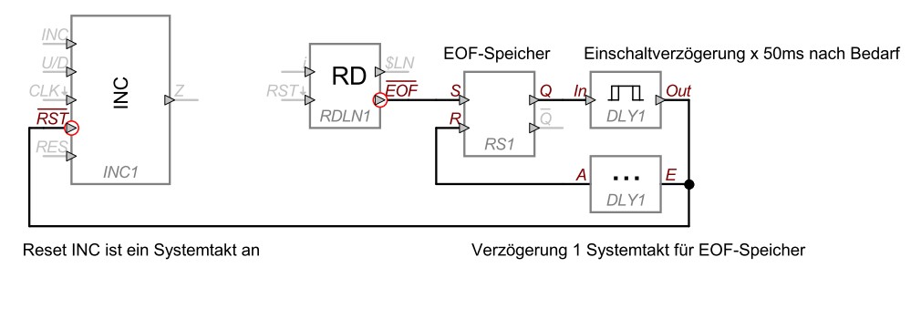

Hallo Daniel,
wenn dein Problem darin besteht, dass dein EOF vor Erreichen der Verzögerungszeit weg geht,
dann brauchst du das EOF mit einem RS-Glied nur speichern. Das Rücksetzen des EOF-Speichers
muss mindestens einen Zyklus verzögert werden, damit der INC-Baustein rückgesetzt wird,
siehe nachfolgendes Bild
