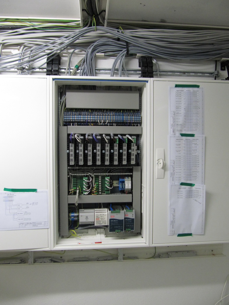

Das neu errichtete Niederenergiehaus wurde komplett mit einem RS485 Bus ausgestattet. Das heißt, daß hier eine 4-adrige Leitung (Telefonleitung Y-st y 2x2x0,8) durchs ganze Haus gezogen wurde. Jeder Lichtschalter wird auf den Bus geschlossen. Alle Beleuchtungen (ausnahmslos konstantstrom-LEDs von 500mA-bis 700mA, insgesamt 650 Watt LEDs!!) sind zentral von Schaltschrank (Bild) gesteuert. So befinden sich keine Vorschaltgeräte oder Trafos in Decken oder Verkleidungen. 230Volt Leitungen gibts nur zu den Seckdosen. Die Installation ist einfacher als bei einer normalen Installation.
Von jeden Lichtschalter, bei dem in der Unterputzdose das kleine Busmodul eingebaut ist, kann zugleich noch ein Temperaturfühler angeschlossen werden. Zudem wird an diesem Busmodul auch ein Taster für die Rollos/Beschattung angesteckt. Das Relaismodul mit RS485 in der Verteilung schaltet dann die 230Volt für die Rollomotore.
Im Wohn-Essbereich ist ein 15" Touch PC Unterputz eingebaut. Hier läuft Profilab.
Da der PC mit Profilab auch am RS485-Bus "hängt", bekommt dieser sämtliche Vorgänge im Haus mit und zeigt alles visuell dar.
Ein weiteres Busmodul ist in der Heizung eingebaut. Hier werden die Temperaturfühler von Vorlauf, Pellets, Solar und alle 230Volt Pumpen angeklemmt. Nicht zu vergessen auch die Stellventile der Heizzonen.
Der RS485-Bus läuft völlig problemlos. Leitungslängen bis 1500m sind möglich.
Kritiker meinen jetzt wohl, daß dann nix mehr läuft, ´wenn der PC mal schlapp macht?!
Das stimmt zum teil. Die Heizung wird nicht mehr gehen, aber die Beleuchtung und Rollos laufen auch ohne Profilab und PC, da die Busbefehle von dem kleinen Taster- Busmodulen direkt zum Busmodul für Lastteil- oder Vorschaltgerät gerichtet sind.
Hier die Bilder vom Schaltschrank mit den 8 Stück LED-Vorschaltgeräte, der Busverteilung und den Netzteilen.
Jedes LED- Vorschaltgerät hat vier getrennte Konstanntstromausgänge bis zu 44V/700mA. Versorgt werden sie mit 2 Stück 24V Netzteile (480 und 240 Watt). Standby von allen Vorschaltgeräten mit Netzteil unter 2 Watt (Primär).
