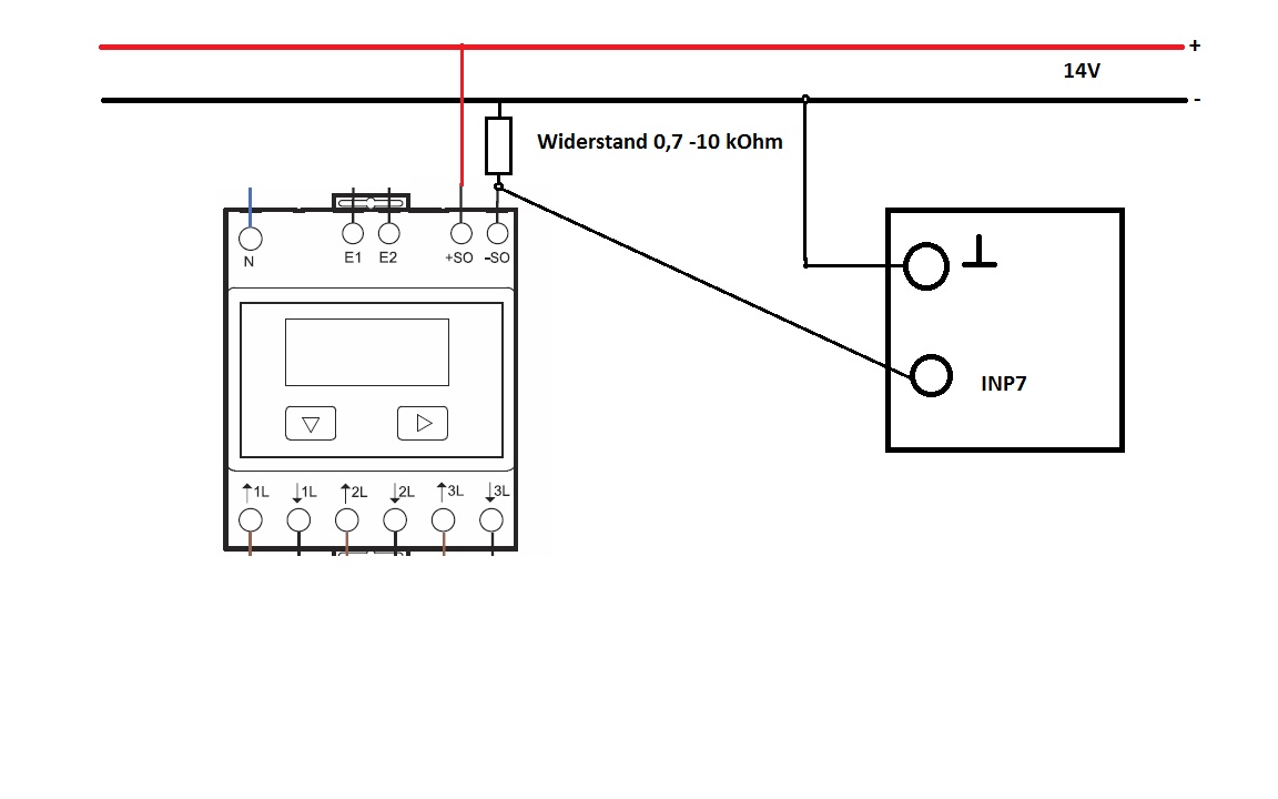

Re: Stromzähler mit S0 Schnittstelle und Hygrosens Rel8-IN8
Versuchs mal so
Evtl noch in PL invertieren.
Richtig, du hast eine 14 Volt Impuls wenn du die Schaltung so aufbaust wie meine Skizze. Dieser Impuls ist aber nur 0,030 Sekunden lang !!!!!!!!!!!!!!!Ich denke, die Hygrosenskarte kann aber nur anliegende Spannungen als "Ja / nein" abgreifen
Lass mal den Impuls Zähler in deiner PL-Schaltung weg, lege an den INP7 einen Monoflop und stelle eine Sekunde ein. Schalte dahinter eine LED. SIMULATION starten, LED beobachten.
PS. Ich schrieb 0,7 - 10k. Wenn du den Widerstand zu klein machst kann was im Stromzähler kaputt gehen.
Wenns auch nicht geht, Kondensator paralell zum Widerstand, 100nF - 100 µF (16V) ausprobieren!
Wenn auf Relaiskarte LED vorhanden, dann beobachten.
Voltmeter anschliesen. Wenn Impuls kommt, dann haste kurz Spannungsanzeige, mit Kondensator wirds deutlicher
Nehme als Widerstand 10k, das sollte gehen, Kondensator paralell zu Widerstand, bei Elektrolyt C`s Polung beachten.
