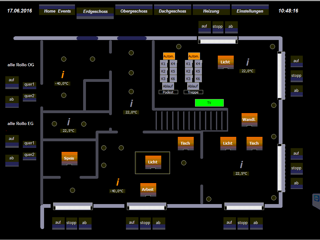

Hallo Zusammen,
anbei ein kleines Demoprogramm zur Raffstoresteuerung.
Für alle Zweifler:
Mit PL ist es sehr gut möglich, Rollos und Raffstores zu steuern.
Selbst externe Taster, die über ein eigenes kleines Eingabebusmodul (HCS T-Modul) Befehle in den Bus senden und so die Lastrelais der Rollos schalten, werden mit der PL-Software registriert und auch visuell dargestellt. Ein sehr genaue visuelle Rollostellung ist somit möglich.
Zudem hat das Lastrelaismodul (HCS M-Modul), das die Rollos schaltet, eigene Kurzzeitbefehle (von 100mSek bis 875mSek), das eine exakte Querstellung der Raffstores ermöglicht.
Bernd
