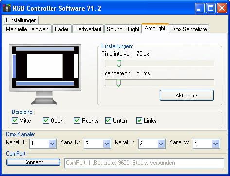

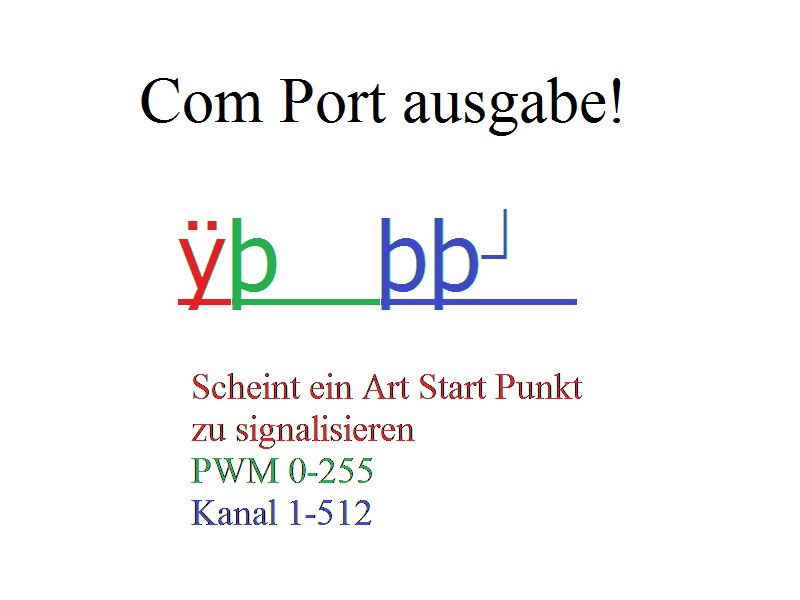

Habe ein Programm gefunden das mir ein auswertbares Signal sendet scheint eine Art DMX Protokoll zu sein leider kenne ich mich überhaupt nicht kann man das irgendwie mit profilab auswerten, beziehungsweise kann man damit was anfangen??
Gruß ASemm

KAKTUS
Beiträge: 653
Re: Ambilight
Beitrag von KAKTUS » Mittwoch 17. März 2010, 18:32
Wenn du Dir mehr Mühe mit deiner Problembeschreibung und dem Satzbau machst, werden wir uns auch die Mühe machen dein Problem zu verstehen.
