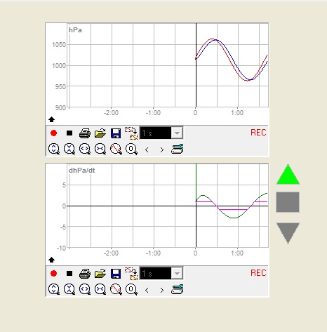

Quick & Dirty raise/fall detector...
Pressure Sensor -> LP filter -> dp/dt -> Discriminator
Raise_Fall.prj
(4.05 KiB) 823-mal heruntergeladen
Ausgelegt auf 100s Betrachtungsintervall.
Die Verlängerung der Zeitkonstanten auf z.B. 3h sollte kein Problem sein.

Vielen Dank für die Profilab-Schaltung. Ist ja mehr als die halbe Miete.
Noch 'nen SH davor gesetzt, um dem Differenzierer zu erlauben nur alle 3 Stunden nachzuschaun.
Ginge vermutlich auch mit 'nem FiFo. Probier ich vielleicht auch. Ersteinmal in einer Schaltungssimulation
mit kürzeren Zeitkonstanten. Bei der realen Schaltung kann ja etwas dauern, ob der langen Zeitkonstante.
Und das Wetter muss auch mitmachen.
