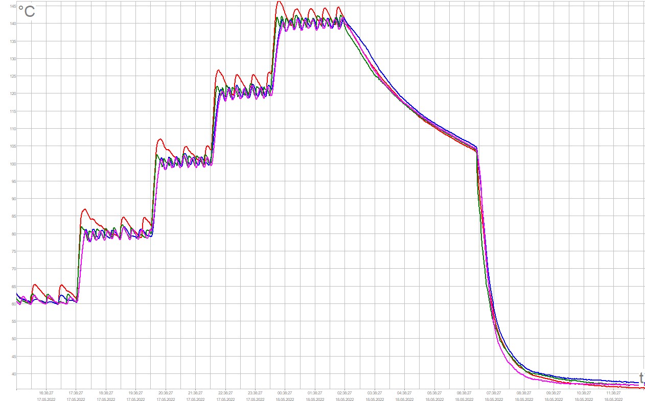

Ich benutze zur Protokollierung einer Ofensteuerung den Y(t)-Schreiber zur Aufzeichnung der realen Temperaturkurve.
Ich starte die Aufzeichnung automatisch beim Start des Programms per Hotkey.
Leider wird bei Neustart der Aufzeichnung die alte Kurve gelöscht. Daher würde ich gerne bei Ende des Programmablaufs die aufgezeichnete Kurve automatisch speichern. Hierzu gibt es leider keinen Hotkey. Auch sollte der Dateinamen automatisch erzeugt werden können ( Datum und Uhrzeit sollte eindeutig genug sein).
Gleichzeitg schreibe ich mit dem Messwertrecorder die Temperaturwerte periodisch in eine Textdatei. Aus dieser sollte es möglich sein per READLINE die Messwerte wieder einzulesen und im Y(t)Schreiber darzustellen (z.B. wenn das mit dem Abspeichern der Kurve vergessen wuurde)
Ich komme aber mit dem Einlesen und separieren der Werte nicht klar.
Kann mir jemand einen Tip geben? Vielleicht hat das schon jemand gemacht.
