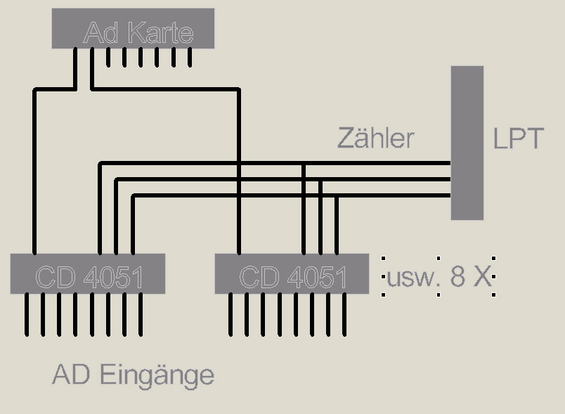

Hallo Michael
Das ist ja nur der Ausschnitt aus dem Eingangsmultiplexer - also nur ein sehr kleiner Teil des Ganzen
Anbei das prinzip der Hardware.
Gruss Gerhard
Gruss Gerhard
- Multi.jpg (83.74 KiB) 14503 mal betrachtet

OK,
Also über LTP gist du ein Signal an das CD4051, der dann eine von den 8 Messungen durchführt
und ein Signal and die AD Karte von (H-Tronik USB) schickt. Das einganganssignal an der AD Karte wird dann in PL ausgewertet und mit Sample and Hold gespeichert und an die jeweilige Anzeige weitergeleitet.
PROBLEM! PT1000
geht leider nicht ohne einen Messumformer, also brauchen wir pro CD4051 einen Messumformer.
PROBLEM! PT1000
Re: Heizungssteuerung
Hallo Michael
hab es zwar nicht versucht - aber du könnteste ja die Cd4051 über einen weiteren CD4051 zusammenschalten und dann
über deinen PT1000 Konverter auf den Eingang des Ad - Wandlers gehen - dann brauchste nur noch einen Ad eingang-
Rest ist frei .
Ich würde aber dann pro Kanal ca. 1 Sekunde zum Messen nehmen - Kenn ja deinen Konverter nicht.
Da die CD4051 ja "fast" nix kosten kannste ja mal versuchen - dann brauchst Du halt 6 Leitungen vom LPT Port.
Gruss gerhard
Rest ist frei .
Gruss gerhard
hab ich mir auch schon so gedacht!!!!!
DANKE
Gruss Michael
DANKE
Gruss Michael
