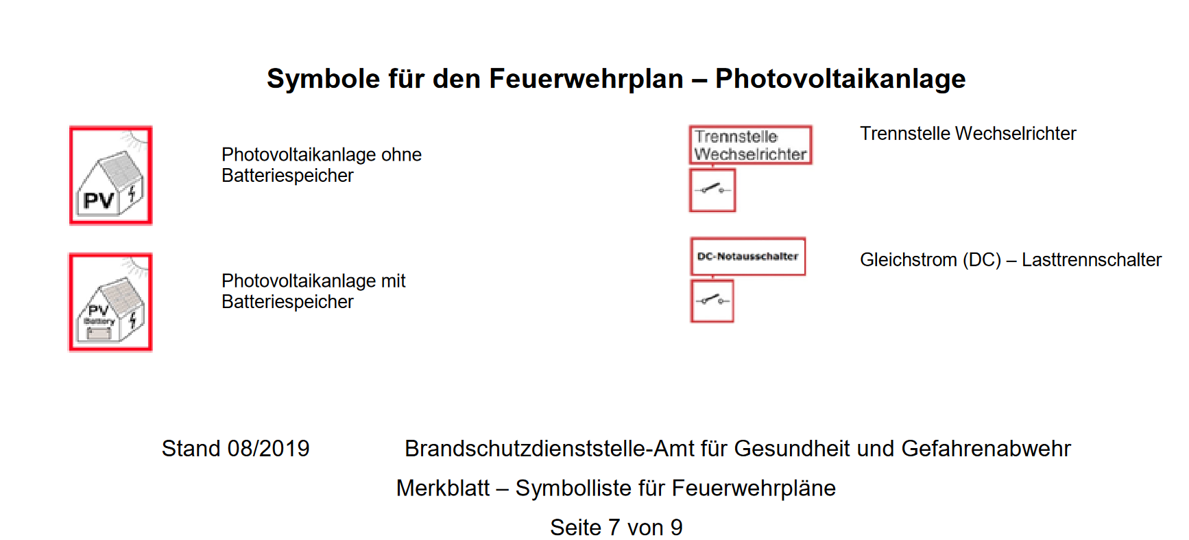

Die Symbolliste für Feuerwehrpläne nach DIN 14095 / 14034 -5+6 / ASR A1.3 kannst du online als PDF herunterladen und über das Snipping Tool / Ausschneiden und skizzieren von Windows kannst du die einzelnen Symbole als Bilder in Splan einfügen und dort bei Bedarf auch in ein Bauteil umwandeln.
https://www.mkk.de/media/resources/pdf/ ... plaene.pdf

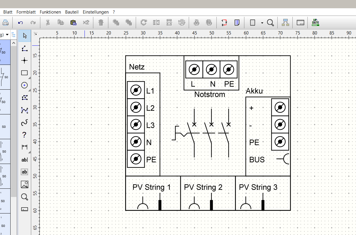

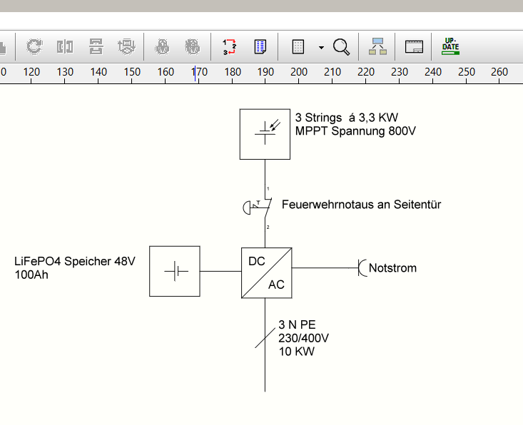

Als Schaltzeichen in der einpoligen Darstellung/ Blockschaltbild würde ich einfach einen Not-Aus für den Feuerwehrschalter und als Wechselrichter das Quadrat mit einen Querstrich und DC/AC als Beschriftung nutzen.
Wenn du die allpolige Darstellung brauchst, wirst du nicht um das selbst erstellen herumkommen, da es ja keine Artikeldatenbank ala Eplan gibt.
Machst einfach ein Rechteck und stellst alle benötigten Anschlüsse da z.B. so
