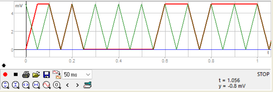

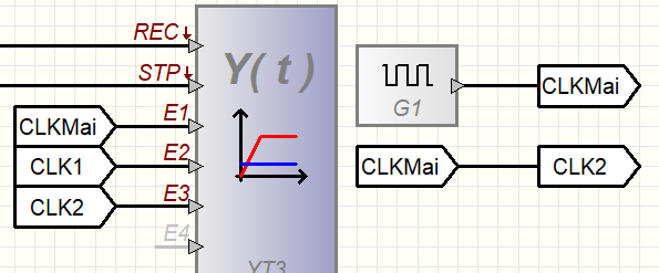

ich verwende ein nicht einstellbaren Clock. Dieser zeigt sporadisch Aussetzer. Leite ich diese weiter erhalte ich ein extrem merkwürdiges Verhalten.
Projekt_11_Clock weiterleitung.png (17.18 KiB) 3457 mal betrachtet
Versteht jemand wie ich die Signale aufeinander abgleichen kann?

In welchem Verhältnis stehen die Abtastrate (offenbar 50ms) des Schreibers und die Taktrate? Abtasttheorem beachten!
https://de.wikipedia.org/wiki/Nyquist-S ... asttheorem

Ich habe die Lösung gefunden. Ich habe einen Analogen Multiplexer für ein digitales Signal verwendet. Ich habe nun einen digitalen Multiplexer "Logikbausteine -> Multiplexer" verwendet.
