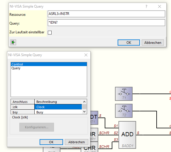

In PL habe ich eine Schaltung erstellt in Anlehnung des VISA Beispiels. Das Visa Element hat 2 Einstellungen. Control und Query. Die Query Einstellung lässt sich im 2. Schaltplansymbol nicht dauerhaft einstellen. Die Einstellung springt immer zurück auf Control. Auch die Schaltfläche konfigurieren ist nicht aktivierbar.
Einstellung Query.png (27.97 KiB) 5159 mal betrachtet
Probiert habe ich Steuerzeichen wie CR LF einzufügen, brachte aber keinen Erfolg. Auch die Visa dlls im PL Verzeichnis ablegen bringt nichts. Der Write Modus scheint zu funktionieren, denn eine Visa Fehlermeldung erfolgt. Der "$rd" Ausgang bleibt aber immer leer. Was läuft falsch?

1.) Schaltfläche "Konfigurieren": Die Komponente hat keinerlei weitergehende Konfiguration. Der Dialog dient nur Informationszwecken.
2.) Ist sichergestellt, daß Ihr Gerät die Anfrage *IDN? überhaupt verwendet/beantwortet? Das muss nicht zwangsläufig bei jedem Gerät so sein. Vielleicht einmal einen anderen einfachen Request entsprechend der Geräteanleitung ausprobieren.
3.) Was externe DLLs betrifft, so muss es sich ggf. für PL stets um die 32 Bit-Versionen handeln (auch auf 64 Bit Systemen).
Wie lang ist in etwa die Antwortzeit Ihres Gerätes?
Wenn ich mich recht erinnere, gibt es in den VISA-Tools irgendwo auch so etwas wie einen einfachen Kommunikationsanalysator,
der beim Debuggen hilfreich sein könnte. Wir haben leider kein entsprechendes Gerät zum Testen.
Re: NI-VISA Simple Query
Beitrag von abacom » Donnerstag 29. September 2022, 09:04
P.S. Offenbar lautet der korrekte Request bei Ihrem Gerät *IDN?\n und nicht *IDN? ! Das sollten Sie dann auch so eingeben (und nicht selbst Steuer-Chr$ anhängen). Das macht dann schon die VISA-DLL, indem sie das \n entsprechend interpretiert. Im VISA-Test-Panel machen Sie es ja auch so.
Mit anderen Worten: Ein Request (auch Abfrage, Command, Query, etc. genannt) der im Testpanel funktioniert, sollte bei exakt gleicher Schreibweise auch in PL Erfolg haben.
