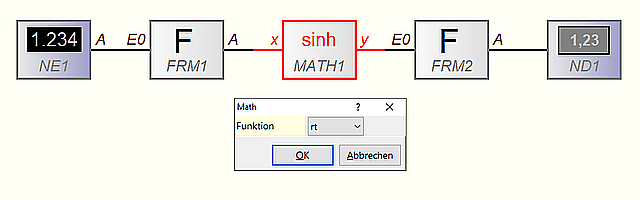

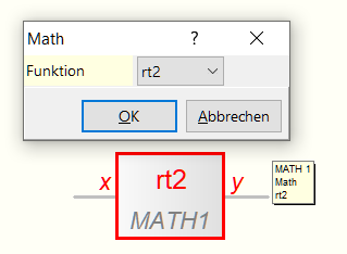

Moin, bei mir hat sich bei einer Anwendung die Notwendigkeit ergeben, ein "math"-Bauteil mit der Funktion "rt2" zu verwenden, also es soll die Quardratwurzel aus einem Zahlenwert gezogen werden.
Wenn die die Funktion "rt2" auswähle und mit "OK" bestätige, erscheint im Bauteil die Funktion "arctan". Also eine Funktion, die in der Liste 10 Positionen oberhalb der "rt2"-Funktion steht. Wähle ich "rt" aus, erscheint im Bauteil "sinh" (siehe Screenshot). Bei "signum" erscheint "lg10". Kann das jemand reproduzieren? Oder habe ich einen passenden Thread übersehen?
Es handelt sich um eine Neuinstallation von PL und es wurde das aktuelle Update eingespielt! AUf dem Rechner läuft WIN10 64bit.
Viele Grüße
Peter

Das ist NICHT so, würde ich sagen. Die Beschriftung ändert sich korrekt, nachdem der Dialog mit OK geschlossen wird.
Re: Problem "math"-Bauteil
Beitrag von abacom » Freitag 11. September 2020, 10:08
... oh, hoppla, doch! Wenn man mit Doppelklick auf das Bauteil arbeitet. Passiert nicht bei MAUS RECHTE TASTE->EIGENSCHAFTEN.
Danke für den Hinweis! Wir werden das nächste Woche in Angriff nehmen.
