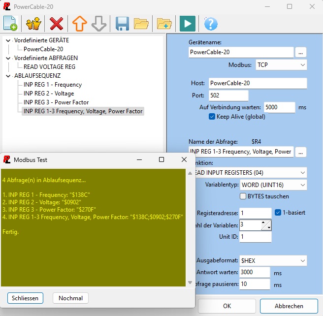

Wir haben die Option "keep alive" für TCP-Request mit dem heutigen Update eingeführt. Die Option ist GLOBAL, d.h. die Einstellung wirkt sich unmittelbar auf ALLE Modbus-Client-Komponenten im Projekt und alle darin verwendeten Requests aus. Das kann dann ggf. vielleicht helfen.

Eine Verwendung mehrerer Request stellt kein grundsätzliches Problem dar. Wir haben die Funktion z.B. mit einem "netio power cable" ausgiebig getestet. Allerdings kommt der Option "nach Abfrage pausieren" bei Verwendung der neuen "KeepAlive"-Option möglicherweise eine wesentlich wichtigere Bedeutung zu, da die erhöhte Geschwindigkeit so manches Gerät überfordern kann. Im Zweifelsfall sollte man den Geräten probeweise erst einmal ein wenig Zeit zwischen den Requests einräumen, bevor man die Geschwindigkeit ausreizt.
Die nachvollziehbare Fehlfunktion im Testfenster hingegen, sollte mit dem Update von heute behoben sein.
