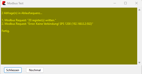

Sobald wir die "Keep" alive aktivieren kommt aber leider nach wie vor diese Meldung:
2 Abfrage(n) in Ablaufsequenz...
1. Modbus Request: "20 register(s) written."
2. Modbus Request: "Error: Keine Verbindung! SPS 1200 (192.168.0.2:502)"
Fertig.
Der Fehler kommt nicht, wenn Keep Alive deaktiviert ist oder wenn es nur eine Abfrage ist.
verspätete Rückmeldung wegen Urlaub.
Wir haben das Update von 24.6 Installiert und Pausezeiten eingefügt.
Fertig.

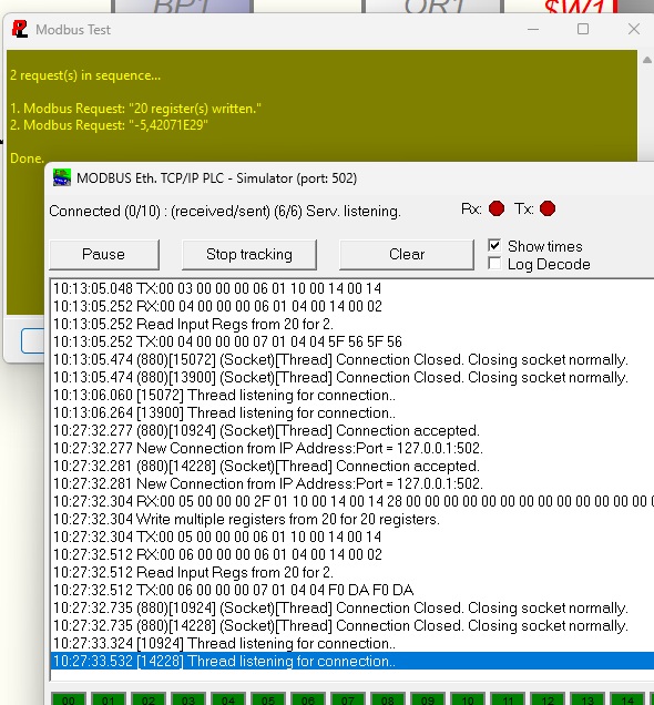

Ich habe obiges Kundenprojekt eben ausprobiert. Mangels geeigneter Hardware per LOCALHOST und
- ModbusSim (https://sourceforge.net/projects/modrssim2/).
Dieses hat auf Anhieb einwandfrei funktioniert.
Ebenso ein verfügbares
- netIO-powercable (https://www.netio-products.com/en/device/powercable-1kx)
Die Vermutung liegt somit nahe, daß die o.g. "SPS1200" damit nicht klar kommt, evtl. weil diese nur EINE Socket-Verbindung zur Zeit zulässt (?),
was möglicherweise eine Einstellung seitens der SPS sein könnte(?). Andernfalls wäre neben "Keep alive" eine weitere Spezialoption "re-use socket"
in ProfiLab erforderlich, die ich aber derzeit nicht realisieren kann. "Keep alive" scheint somit nicht zwingend für alle Geräte geeignet zu sein (,was zu befürchten war).
Dieser Beitrag scheint dies zu bestätigen. In diesem Fall wären wohl mehrere "mb_server" auf der SPS einzurichten: https://support.industry.siemens.com/cs ... 9&lc=en-DE
