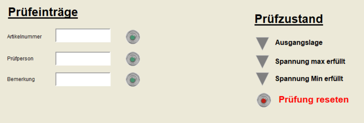

gibt es die Möglichkeit den Ordnerpfad bei Filewrite über die Frontplatte anzupassen?
Mein Ansatz ist ein Produktionstool zu erstellen, womit ich die Messergebnisse einzelner Produktionschargen mit je einem Prüfprotokolle ablegen kann. Für die einfachere Nutzung möchte ich den abzulegenden Ordnerpfad und den Dateinamen über die Frontplatte anpassen.
Auf der Frontplatte möchte ich nun den neuen Dateinamen und den Ordnerpfad definieren
