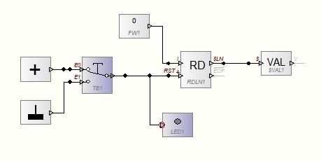

ich möchte mit ReadLine aus einer Datei einen String einlesen (funktioniert) und diesen in eine Zahl umwandeln, die dann über ein A/D-Wandler binäre Ausgänge steuern soll. Mein Problem: kann ich das mit dem Baustein $VAlue umsetzen? Ich habe dahinter dann ein numerisches Display angeschlossen bzw. direkt den A/D-Wandler, bekomme aber keine Anzeige eines Wertes. Mein Denkfehler? Vielleicht hat jemand einen Tipp für mich.

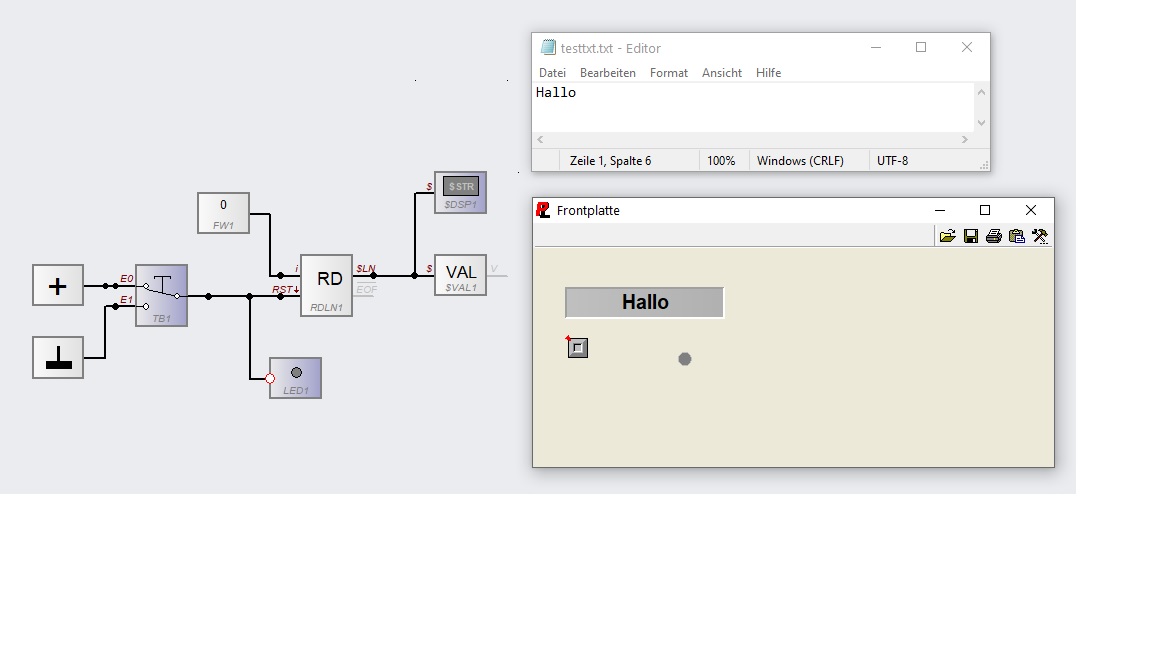

Hallo Mike,
so sieht der String zum Beispiel aus. Im Texteditor die Datei, die über ReadLine eingelesen wird. Mit dem Taster kann ich die Anzeige aktualisieren, wenn ich den Inhalt der Datei vorher verändert habe. Der String wird im $Display dauerhaft angezeigt. Ob er auch dauerhaft am Eingang von $Value anliegt, kann ich darüber hinaus nicht beurteilen (wie ginge das ?). Ich denke aber schon, dass der String dort dauerhaft anliegt.
Ich verstehe das doch richtig: $Value -> Eingang "$" ist ein String -> Umwandlung -> Ausgang "V" Ausgabe einer ganzen Zahl (dezimal)? Diese Zahl müsste man doch irgendwie anzeigen können. Das ist mein Problem.

String zu numerischem Wert wandeln, funktioniert nur korrekt, wenn der String (am Anfang, zumindest) einer Zahl entspricht.
Z.B. "12345.6789" (float), "87654" (integer) oder ähnlich ... sonst: typischerweise = 0 = Fehler.
Re: String in Zahl umwandeln
wie IKT schon schrieb, es muss auch eine Zahl im String enthalten sein.
Die erste im String vorkommende Zahl wird umgewandelt und als Wert ausgegeben.
Sind mehrere Zahlen enthalten und durch Buchstaben oder ; getrennt wird nur die erste genommen.
Der Punkt wird auch als Komma interpretiert.
Vorsicht, das Leerzeichen als Trennung funktioniert nicht! Das Leerzeichen wird ingoriert. Und wenn mehrere Kommazahlen nur durch Leerzeichen getrennt stehen wird das Ergebniss strange.
Das Ganze funktioniert übrigens auch ohne den Baustein $VAL, ein Stringausgang auf einen Numerischen Eingang geschaltet wird in PL genauso umgewandelt.

Wenn man wärend die Simulation läuft mit dem Lupencursor auf eine Leitung oder einen Bausteinanschluss geht, wird neben dem Cursor der aktuelle Wert angezeigt. Man kann also wie mit eine Messspitze in der laufenden Schaltung Werte prüfen.Ob er auch dauerhaft am Eingang von $Value anliegt, kann ich darüber hinaus nicht beurteilen (wie ginge das ?).
