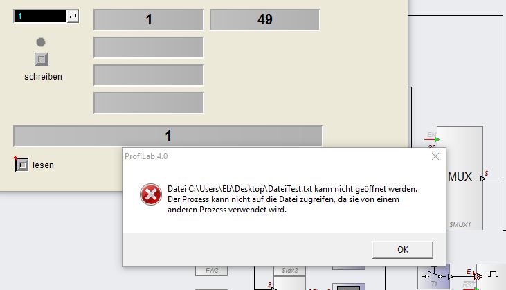

Eventuell könnte ABACOM noch einen Blick auf die Löschfunktion werfen. Wird die Datei gelöscht und anschließend gelesen, hängt sich ProfiLab auf. Zumindest ist es so bei mir.

Re: Datei Bytes Schreiben
das Problem liegt bei "Datei lese Linie" im Beispiel von: HR.
Dies entspricht in etwa:
schon einmal vielen Dank für die Bemühungen.
Da abacom natürlich Recht hat, das nichts weiter geöffnet sein darf (dem ich natürlich zustimme), stellt sich die Frage, warum in die Datei geschrieben werden kann, aber nichts gelöscht (wenn Read Line verwendet wird).
Entfernt man Read Line aus dem Programm, kann in die Datei geschrieben und der Inhalt der Datei gelöscht werden. ABER: Nach dem Schreiben kann der Inhalt per Text Editor gelesen werden. Nach dem Löschen aber nicht, da kommt dann der Hinweis, das die Datei von einem anderen Programm verwendet wird - also wird die Datei nach dem Löschen nicht richtig geschlossen???
Schon sehr merkwürdig, das von 3 möglichen Datei Operationen, bei Verwendung von 2 Dateioperationen, sich diese auch noch gegenseitig behindern!?
Anscheinend wird die Datei permanent offen gehalten, bis Program Ende.hrathke hat geschrieben:also wird die Datei nach dem Löschen nicht richtig geschlossen???
