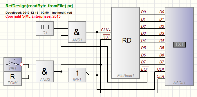

2) 'ReadByteFromFile' hat ein Problem mit dem RST des EOF-Pin. Dies sieht man wenn EOF zur Abschaltung (via AND-Baustein) der CLK eingesetzt wird. Danach löst ein RST KEINE Rücksetzung von EOF aus (RST ist mit CLK gekoppelt = Fehler).
Beweis: ein kurzes Überbrücken von AND bringt die Sache zum 'Laufen'.

Update:
unten ein Referenz Design zum obigen Punkt 2.
Kurzbeschreibung:
AND1 schaltet die Clock nach EOF aus (trennt das Signal von ReadByteFromFile-Baustein). Dies ist erheblich für den Erhalt von möglichst viel, der zur Verfügung stehenden System-Ressourcen (Taktfrequenz des gesamten Projektes).
PowerOnReset & AND2 ist notwendig für das Erste Starten (Projekt-Start).
Der Inverter (NOT) auf die CLK-Leitung, ist der notwendige 'Murks', um die Re-Load (erneut laden) Funktion (Taster) zum laufen zu bringen.
In 'realer' Elektronik wäre der Inverter wohl in kürzester Zeit Asche.
Kurzbeschreibung:
- So kriegt man das 'unwillige' Teil zum laufen!
- 2013-12-19_RefDesign(readByte-fromFile).png (32.86 KiB) 6921 mal betrachtet
