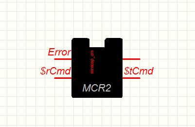

Folgendes Problem.
Im Makro B2 ist der Original Zustand vor der Erweiterung erkennbar.
Makro B1 wurde um einen PIN Uen erweitert. Obwohl eigentlich bei Makro B1 oben rechts noch ein Anschluss frei ist, wird der neue PIN unten rechts eingesetzt.
Erste wenn ich das Projekt beende und neu lade passt alles wie es sein soll. Das Makro hat plötzlich wieder 4 Beine und der neue Pin Uen sitzt oben rechts.

ist bei mir auch so. Das Makro hat zwei Eingänge und einen Ausgang. Allerdings wird der vierte Pin auch nach Neustart von PL angezeigt.

Den Effekt, den Du hast ist m.E. normal. Es werden wohl immer geradzahlige Pins, also 2,4,6,8 usw. dargestellt. (denke, das hat auch etwas mit Symmetrie zu tun)
Wenn ein Pin "zuviel" da ist, so bezeichne ich ihn stets als "nc". Also "not connectet"; kein Anschluss. Das finde ich nicht weiter schlimm. Gibt es doch bei realen IC´s ebenso Anschlüsse, die so lauten.
