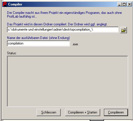

Ich habe Problem mit dem Compiler von ProfiLab Expert und zwar wen ich im Fenster Durchsuchen einen Ordner z. b. den Desktop auswähle. Um die Datei dort zu Speichern zeigt mir der Compiler folgenden Dateipfad an
„c:\dokumente und einstellungen\admin\desktopcompilation_\“ wo die Datei dann auch gespeichert wird mach ich etwas falsch oder ist das ein Programfehler?

Das ist mir schon klar allerdings wird die Compilation NICHT AUF DEM DESKTOP sonder im Profilordner von Admin Gespeichert (es Fehlt im Pfad der automatisch angezeigt wird der Schrägstrich zwischen „Desktop“ und „compilation_x“!
Und da dieser Fehlt wird die Compilation im Ordner „desktopcompilation_“ gespeichert.
Schon einmal vielen Dank im Voraus.

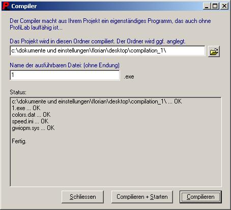

Re: Compiler Funktion
Hallo Tüftler,
also bei mir ist der Schrägstrich vorhanden. Vielleicht probierst Du
es mal mit einem anderen User.
Gruß Florian
Gruß Florian
Hallo ich habe gerade ProfiLab komplett Deinstalliert und Neuinstalliert immer noch das Gleich.
Übrigens mein Betriebssystem ist Windows XP Pro mit Sp3.
Noch einmal die Genaue Problemeschreibung falls du etwas nicht verstanden hast oder ich etwas falsch mache:
Ich Klicke in ProfiLab auf „Datei“ dann auf „Compiliern…“ anschließend, auf das Ordnersymbol rechts Oben. Nun wähl ich den Ordner Desktop aus und Klicke auf „OK“ nun wird mir Wider folgender Pfad Angezeigt:
- Neues Bild (5).jpg (29.01 KiB) 21621 mal betrachtet
Hallo Tüftler.
(nur, wenn es umbedingt auf den "Desktop" sein muss......)
Beispielsweise ergibt beim Kompilieren eine Pfadangabe:
c:\dokumente und einstellungen\willi\desktop
, dass kompiliert auf dem Desktop 2 Ordner und 3 Dateien entstehen.
Eine Pfadangabe:
c:\dokumente und einstellungen\willi\desktop\b
ergibt auf dem Desktop den Ordner "b", wo die erwähnten Dateien enthalten sind.
Ich würde den klassischen Weg gehen. Wie es bei Windows vorgesehen ist.
1. auf der HD einen beliebigen Ordner erzeugen
2. in diesen Ordner "kompilieren"
3a. auf die ".exe" eine Verknüpfung erstellen. Diese auf den Desktop legen.
(3b. oder: auf die ".exe" des Ordners b eine Verknüpfung erstellen. Diese auf den Desktop legen).
Gruß von C
mpander.
Eine Pfadangabe:
Gruß von C
Vielen Danke für eure Hilfe
Auch dieses Problem sollte mit dem nächsten Update behoben sein.
Noch ein bischen Geduld bitte. Danke.
Danke Abacom ich habe gestern das Update installiert der Fehler ist nun behoben!abacom hat geschrieben:Auch dieses Problem sollte mit dem nächsten Update behoben sein.
