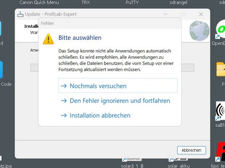

Re: Programm lässt sich nicht Scließen
Hallo Abacom
Update leider nicht möglich
Siehe Anhang
Siehe Anhang

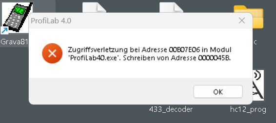

Hier noch eine 2. Meldung
Ist aber nix offen
Ist aber nix offen
Bitte das (korrigierte) Updatefile (von heute) noch einmal herunterladen und installieren.
Dann sollte es ok sein. (Ggf. Rechner vorher neu starten.)
