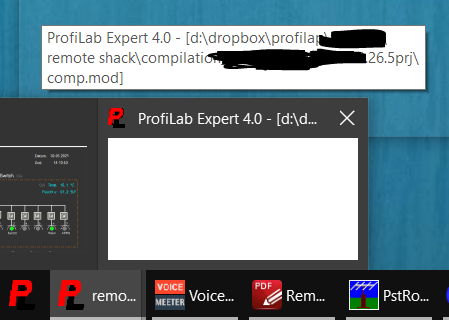

Hallo an Alle, hallo Abacom
habe mal wieder ein kleines compiliertes Modbus Remote Projekt. Wenn ich die Exe starte und über das Symbol in der Tastleiste fahre sehe ich immer zwei Fenster. Auch wenn ich grad das neueste Update gezogen habe.
Ich verwende aber nur ein Fenster.
Ansonsten läuft alles tadelos

ich habe das auch auf einem Win10 Rechner.
Re: Taskleiste, merkwürdiges 2.tes Fenster
Beitrag von abacom » Dienstag 1. Juni 2021, 11:31
Ich habe schon von dem Problem gehört, kann es aber bisher leider nicht nachvollziehen. Auf meinem aktuellen WIN10x64 tritt es definitiv nicht auf. Bin für jeden Hinweis dankbar. Nur um sicher zu gehen: Das Kompilat wurde nach dem Update neu erstellt, richtig? (Nur Updaten der IDE genügt nicht.)
Beitrag von abacom » Dienstag 1. Juni 2021, 11:37
Neue Erkenntnis: Offenbar passiert das nur bei Projekten, die im Modus "SLOW" kompiliert werden. Knifflig! Werde mal schauen, was man da machen kann.

wenn in der Datei speed.ini Fast=0 gesetzt ist, dann erscheint das 2. Fenster bei mir, mit Fast=1 ist es so, wie es sein soll.
Das 2. Programmfenster hat den Namen; .....comp.mod und kann während der Laufzeit (bei mir ist ein kleiner Teil vom Fenster zu sehen) komplett auf den Bildschirm gezogen werden. Darin ist das "gezeichnete Schaltbild" zu sehen.

Hab ich noch vergessen:
beim Beenden im FastModus erscheint kurz das comp.mod Fenster bevor dann alles geschlossen ist.
Beitrag von abacom » Mittwoch 14. Juli 2021, 13:45
Auch das Problem scheint gelöst. Das Update liegt jetzt vor.
Beitrag von abacom » Freitag 22. Oktober 2021, 10:37
Nachtrag: Kompilate mit der gewählten Option "kleine Titelzeile'" erscheinen nicht in der Taskbar. Das ist kein Fehler, sondern Tatsache.
