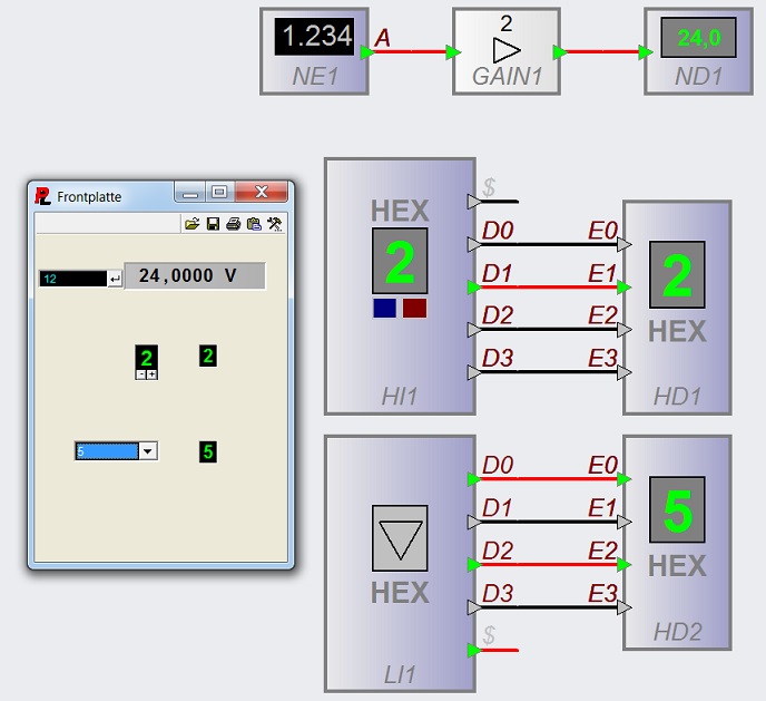

Hallo zusammen
seid dem letzten Update sind folgende Bauteile fehlerhaft:
1 - HEX-Eingabe (kein Ausgang, egal welche Stellung, immer = 0) <Edit>nochmals überprüft, ist OK</Edit>
2 - Gain (Analoger Verstärker) wie oben, immer = 0. In "alten" Makros immer noch OK.
Sobald das Makro jedoch "umgebaut" (und danach gespeichert) wird = 0.
Diese Liste ist möglicherweise noch lange nicht komplett.
Alte Projekte nicht verändert mit neuer Version sind OK, jedoch: sobald Veränderungen vorgenommen worden sind, geht "nichts mehr". Dies betrifft natürlich auch neu erstellte Projekte/Makros.
Es ist wohl nicht "Sinn & Zweck" der Updates, alte funktionierende Bauteile zu "zerstören".
Bitte an Abacom: ein neues Update, welches die alte Funktionalität wieder herstellt (alle Bauteile durchgetestet!).
<Edit>P.S.:Version vom 18. Dez. 2014 erneut installiert (downgrade), nochmals überprüft, Gain ist dort (noch) OK</Edit>

Ich verwende o.g. Programmversion, kann aber keinen Fehler feststellen...

Hallo.
"Gain" funktioniert bei mir einwandfrei. (Update 20042015)
(Ausgang folgt dem Eingang. Unter Berücksichtigung des Verstärkungs-/ Dämpfungsfaktors)
Gruß von C :shock: mpander.

Beitrag von tmm » Mittwoch 10. Juni 2015, 20:48
habe eben das Update vom 20.4. aufgespielt, Gain funktioniert wie es sein soll.

Hallo zusammen
sorry für die "langsame" Antwort. Habe noch diverse Tests gemacht.
Fazit:
Es stimmt (obige Bemerkungen), Gain funktioniert.
Hatte jedoch vor Jahren schon mal ein ähnliches Problem ...
Damals wie jetzt, war die Lösung ("zu einfach, um wahr zu sein") ein System Neustart.
Desshalb meine Empfehlung an alle:
NACH Update, System neu "booten", danach testen ...
Vielen Dank für alle Rückmeldungen.
