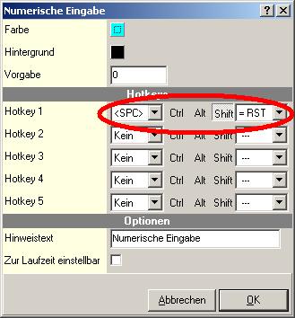

Hallo Heinz,
definiere einen Hotkey für RST in den Eigenschaften.
(Hier im Beispiel <Shift> + Leertaste)
Gruß BKGMX

mit Hotkeys geht es.
Warum kann man nicht einfach RST in das betreffende Feld eingeben und die Vorgabe wird aufgerufen :-|
