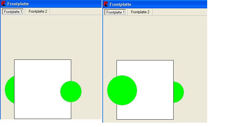

für einen Versuchsaufbau sollte ich eine Steuerung mit ProfilabExpert4.0 erstellen. Doch jetzt als ich die Frontplatte ein bisschen verschönern wollte mit Elementen wie Fläche und Rahmen ergab sich folgendes Problem bei der Simulation und der exe.
Sobald ich auf eine andere Frontplatte und wieder zurück wechsle, rutschen die Anzeigeelemente wie LEDs, Anzeigen in den Hintergrund und werden von dem Rahmen z.B. verdeckt. Sobald ich das Einstellungen Fenster aufmache und wieder schließe ist wieder alles Normal.

Danke, aber das mit den Elementen ist mir bewusst das ich sie in den Hintergrund schalten muss.
Allerdings ändert sich die Reihenfolge, wenn ich auf eine andere Frontplatte schalte und dann zurück.
Hier das Projekt und einen Screenshot (links beim Start vollkommen Korrekt, rechts nachdem ich kurz die Frontplatte gewechselt hatte, genau andersrum)
Update Version: ProfiLABExpert 4.0 Stand 09.09.2008 Bin allerdings nur Student in der Firma, hab in der IT schon bescheid gesagt und bete das es auch ne andere Möglichkeit gibt sonst heist es nun warten bis sie mir das Update draufspielen.

das Update vom 7.4.2010 behebt das Frontplattenproblem (steht bei den Updates unter Info).
Mach eingfach ein Update, dann klappts auch mit der Frontplatte.
