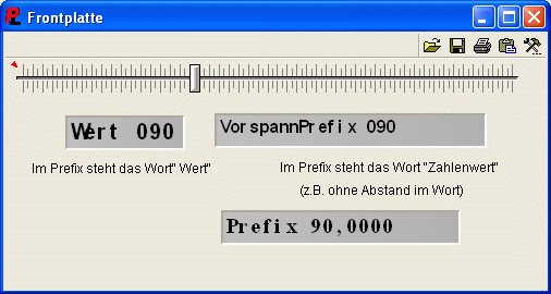

Neulich mußte ich im num. Display ein Wort davorstellen.
Sah dann so aus: (Beispiel 1)
Dem kann man entgegenwirken, indem man in den Eigenschaften die Option/Format "Unformatiert/$String" wählt. (Beispiel 2)
Allerdings "zappelt" nun der Displayinhalt. Je nach Anzahl der nummerischen Stellen.
Leider habe ich hier keine Möglichkeit gefunden, wo man die Anzahl der Stellen fest vorgeben kann.
Somit würde der Effekt erst gar nicht auftauchen.
Ist dem so, oder mache ich irgend etwas falsch?
Ich bitte um einen Tip.
Herzlichen Gruß von C :shock: mpander.

Mir ist an diesem Beispiel noch etwas anderes aufgefallen: Die Formatierung des Prefix sieht "zerfleddert" aus, d.h. das Kerning der Buchstaben stimmt überhaupt nicht (s. Anhang). Ich habe es mit einem anderen Font und anderer Schriftgröße geteste und es ist jedesmal das gleiche.
Kann das jemand bestätigen, oder funktioniert das bei jemand anderem?
Step

Re: Prefix (auch Suffix) im num. Display (der FP)
Beitrag von abacom » Montag 16. Mai 2011, 13:34
Ja, schön ist das nicht. Zufriedenstellen funktioniert das im Moment nur mit Fonts mit einheitlicher Laufweite
(ich hoffe das ist der richtige Fachbegriff), also z.B. "COURIER"-Font, o.ä.
