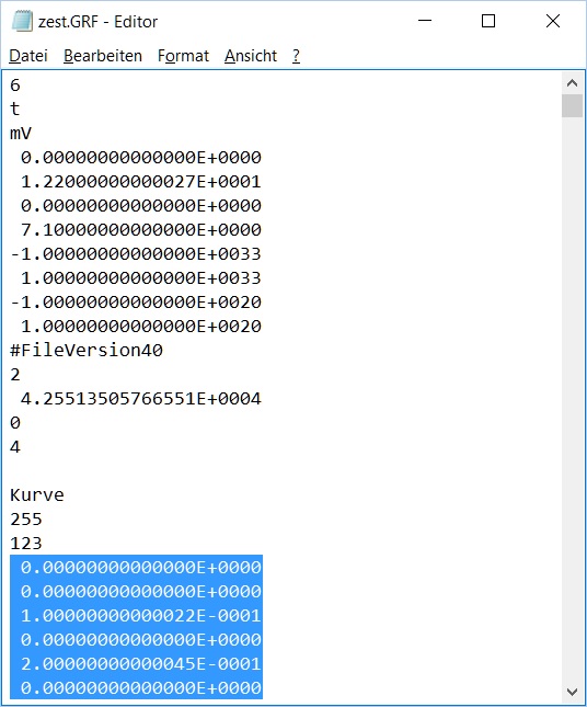

Für diesen einmaligen Vorgang die GRF-Datei mit notepad öffnen und die Daten manuell kopieren...Es geht hier NUR um den Export schon vorhandener Daten

Tja ... wenn das nur ein einmaliger Vorgang wäre, dann würde ich das auch machen ... aber es sind ca. 30 Dateien ...
Außerdem habe ich drei Kanäle, die aufgezeichnet wurden mit jeweils ca. 2000 Datensätzen ...
Ich habe auch versucht, die Datei im Schreiber zu öffnen und dann mit einem Taktgeber abzuspielen - das funktioniert auch "halbwegs". Allerdings muss ich dazu bei jeder Datei erst die Anzahl der Datensätze bestimmen und das ist auch sehr mühsam.

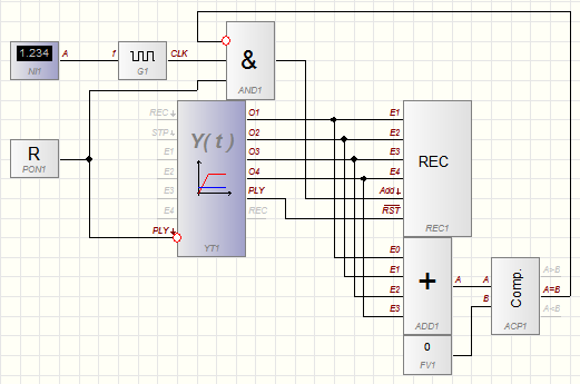

Dies ist nicht notwendig, wenn man ein bisschen Phantasie hat (stoppt die Aufzeichnung, wenn alle Kanäle addiert = 0) ... siehe unten:Step hat geschrieben:Allerdings muss ich dazu bei jeder Datei erst die Anzahl der Datensätze bestimmen und das ist auch sehr mühsam.
- Y/t play + record
- Y_t-Plot_2.png (16.57 KiB) 16143 mal betrachtet

Hallo IKT
wenn das funktioniert, wäre das eine mögliche Lösung! Könntest du das Projekt vielleicht mal hochladen?

Es funktioniert! - mit Einschränkungen:Step hat geschrieben:wenn das funktioniert,
1) jede Datei (Y/t) muss einzeln "geladen" werden
2) Taktgeber muss jeweils "angepasst" werden (die selbe Geschwindigkeit wie "Aufnahme")
Nein, keine "Lösung" nur ein "schneller Hack" ...Step hat geschrieben:wäre das eine mögliche Lösung!
Genau das ist die Idee ...Step hat geschrieben:Mittlerweile bin ich dazu übergegangen, mir selber ein Konvertierungsprogramm zu schreiben.

... danke für den "Denkanstoß" ... den hatte ich allerdings auch schon ... mittlerweile habe ich mir (mit Lazarus) ein Konvertierungsprogramm geschrieben, das diesen Job ohne Probleme erledigt.
