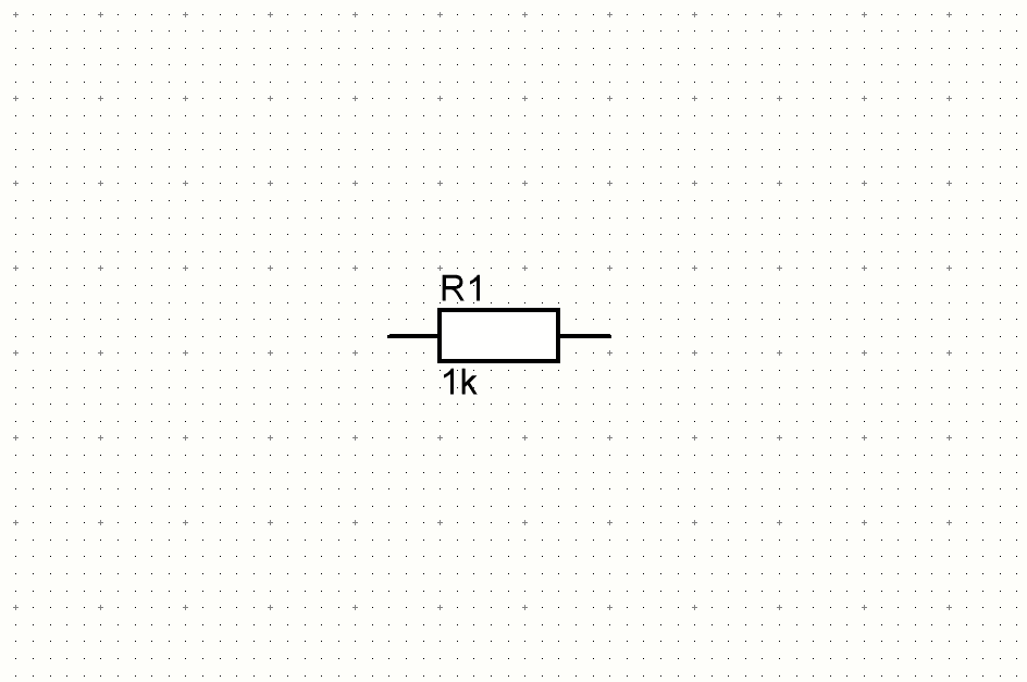

1. Element kopieren/ausschneiden.
2. Element einfügen aber noch nicht platzieren.
3. Leertaste kurz drücken.
Ergebnis siehe Bild.
Kurz zusammengefasst: Nichts geht mehr, alles flackert beim Zoomen mit Mausrad, Maus ist im Viewport gefangen, Esc hilft nicht.
Erst Esc und dann den Einfügen-Befehl wiederholen löst das Problem, Alt+F4 auch.
