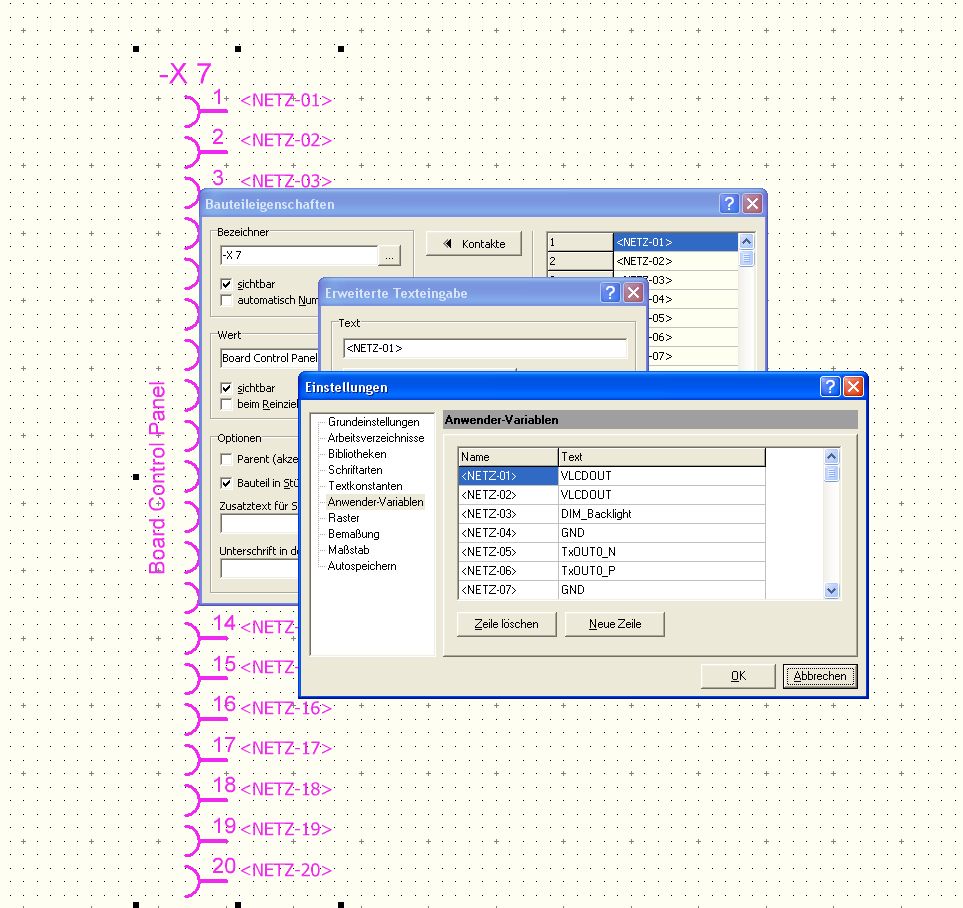

es sind 20 Anwendervariablen definiert. Diese sind bei Kontakten eingetragen, werden aber nicht aufgelöst.
Ich komme nicht weiter.
Anbei ein Screenshot.

Sie haben Ihre Variablen bereits mit den eckigen Klammern im Namen definiert.
Das macht sPlan aber automatisch, so daß Sie Ihre Variablen jetzt mit doppelten eckigen Klammern schreiben müssen, also z.B. so: <<NETZ-02>>
Besser wäre, Sie entfernen einfach die eckigen Klammern aus den Namen der Variablen, dann können Sie alles andere so lassen.
