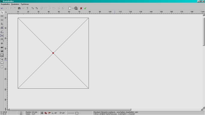

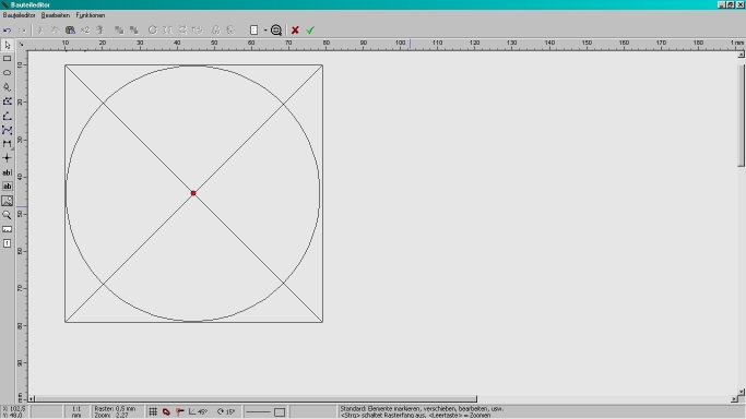

... als Workaround in sPlan würde ich das Quadrat als Bauteil zeichnen, dann im Editor den Mittelpunkt „sichtbar“ machen (z. B. mit dem roten Punkt), den Kreis bis zur Kantenlänge des Quadates einzeichnen (nur so kriegt man den auch richtig rund) ...

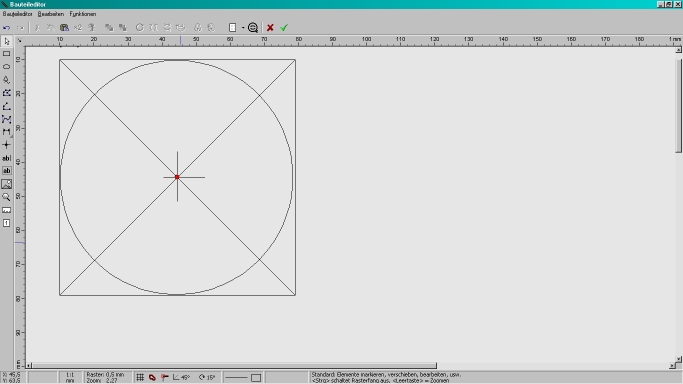

... jetzt kannst Du (falls für spätere Änderungen oder als Bohrmittelpunkt erforderlich) noch ein Kreuz über den Kreismittelpunkt legen und mitgruppieren ...
... jetzt kannst Du den Kreis auf die gewünschte Größe zusammenzuschieben und dank des Mittelkreuzes immer im Zentrum zu halten ...
