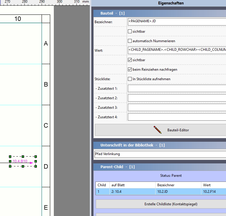

Ich habe 2 Blätter mit verschiedenen Formblättern, genauer gesatz mit verschiedener Anzahl an Spalten und Reihen.
Aus dem 1. Blatt das Parent und auf dem 2. das Child. Parent hat als Wert u.a. <CHILD_ROWCHAR><CHILD_COLNUM> und das Child hat als Wert u.a. <PARENT_ROWCHAR><PARENT_COLNUM>
haben beide Blätte eine unterschiedliche Anzahl von Spalten und / oder Zeilen so ist die Auflösung der Variablen falsch. Es wird immer das "Gitter" des aktuellen Formblatts benutzt statt des "Gitters" des Parent bzw. Childs Formblatts. Siehe Screenshots.

Da haben Sie recht, da ist noch ein Bug.
Wir werden das im nächsten Update beheben, vielen Dank für den Hinweis.
