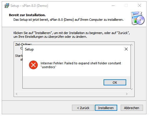

beim Versuch die Demo SPlan 8.0 zu installieren erhalte ich eine Fehlermeldung und die Installation wird abgebrochen.
Fehlermeldung: Siehe Bild

Der Fehler bedeutet, dass Windows dem SETUP nicht mitteilen kann, wo sich der Ordner DOKUMENTE befindet.
Haben Sie diesen Ordner verschoben oder auf ein anderes Laufwerk ausgelagert?

Danke für die Antwort, aber ich habe diesen Ordner nicht verschben, wo genau soll der liegen ?

Laden Sie sich bitte die Demoversion neu herunter. Wir haben hier jetzt den Installer etwas angepasst:
Es gibt hier nun die Option "Beispieldateien in DOKUMENTE installieren".
Diese Option müssen Sie abwählen, dann sollte die Installation bei Ihnen durchlaufen.

vielen Dank für die Überarbeitung. Die Installation hat jetzt geklappt.
