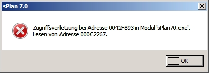

Beitrag von rapid » Montag 7. November 2011, 10:40
hier die Fehlermeldungen.
Re: SPLAN 7 Update 1.11.2011
Beitrag von abacom » Montag 7. November 2011, 11:06
Das Update macht ja nichts anderes als die Datei(en) zu entpacken und zu überschreiben.
Ich kann mir nicht vorstellen daß der Fehler beim Entpacken entsteht, von daher kann es nur am Überschreiben der EXE-Datei liegen. Haben Sie hier denn die benötigten Zugriffsrechte?
