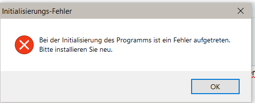

Beim Start kommt die Fehlermeldung
Fehlermeldung 1.PNG (6.43 KiB) 9419 mal betrachtet

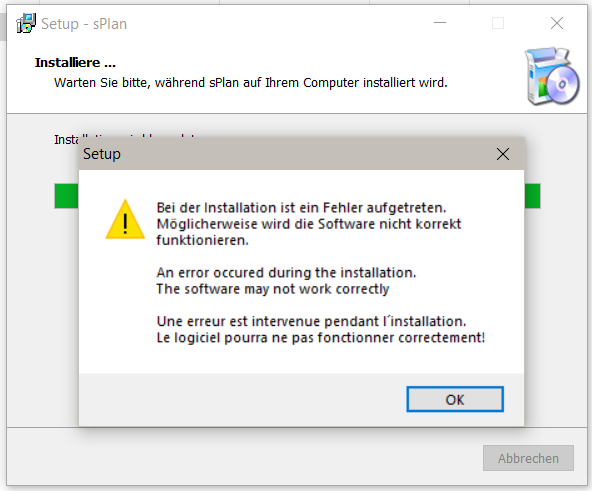

Versuch ich sPlan 8 zu Deinstallieren und neu zu installieren kommt diese Fehlermeldung während der Installation
Fehlermeldung 2.PNG (51.57 KiB) 9419 mal betrachtet

SPLAN80.INI in SPLAN80.old umbenennen. Dann SPLAN neu starten.
Die SPLAN80.INI Datei wird dann mit Standardeinstellungen neu angelegt.
Ggf. startet SPLAN8 beim ersten Mal mit einigen Fehlermeldungen. Aber es sollte durchstarten.

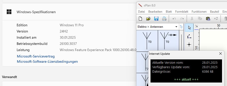

Das können wir nicht bestätigen. Frisches WIN11x64 und aktuelle sPlan 8-Installation:
Das muss andere Ursachen haben. Ferner: Für die Installation von CD-ROM (ohne Laufwerk) gilt weiterhin dieses: viewtopic.php?f=10&t=3570
