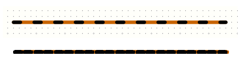

Wenn man den Bild-Export bei einer Linie nutzt die eine Breite von 3, 4, 6 oder 9 (und wahrscheinlich noch andere) hat, dann stimmen die Abstände zwischen den Strichel-Segmenten nicht, und zwar so, dass die Segmente mit der Sekundärfarbe fast nicht sichtbar sind. Am auffälligsten ist es bei Breite 6, da sind die Primärfarben-Segmente irgendwie geteilt. Siehe Bild.
Außerdem ist der Fehler von der Linienlänge abhängig und es ist nur das letzte Segment betroffen. Siehe Bild.

Ja, da haben Sie recht, vielen Dank für den Hinweis.
Das werden wir mit dem nächsten Update nachbessern.
