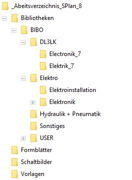

Das geht auch einfacher:
Im BIBO Verzeichniss ein neues Dir erstellen (Hier DL3LK)
In dieses neue Unterverzeichniss die Bibliothekordner von SPlan7 hinein kopieren. (Hier Elektronik_7 und Elektrik_7) Oder einen komplett neuen Arbeitsordner erstellen in den alle Bibliotheken hinnein Kopiert werden. Allerdings müssen dann unter "Grundeinstellungen > Verzeichnisse" und "Grundeinstellungen > Bibliotheken" die
Verzeichnisszuweisungen angepasst werden. Gruß Volker
