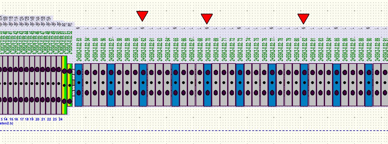

Für die externen Kabel sind im Schrankkopf eine größere Anzahl von Anreihklemmen eingebaut und in der Bestückung dargestellt (Bild 1).

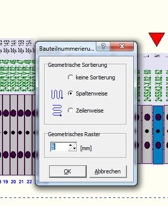

Fügt man z.B. an einer Stelle eine weitere Klemme ein, so bekommt sie automatisch die nächste freie Nummer. Danach nutze ich den Befehl "Bauteile neu nummerieren" (Parameter siehe Bild 2).
Die Nummerierung für die Anreihklemmen ist nun fortlaufend. Allerdings sind an einzelnen Stellen Sprünge in der Nummerierung (Bild1 unterhalb der roten Dreiecke).

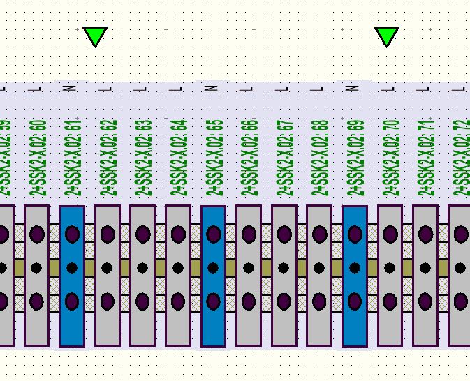

Lasse ich Lücken zwischen den Bauteilen, erfolgt die Nummerierung fortlaufend (richtig) (Bild 3 unter den grünen Dreiecken).
Ich vermute das Problem bei dem Abtastraster (Bild 2) .
Frage: Kann man das Raster auch kleiner als 5mm einstellen. Oder gibt es andere Lösungen?

Beitrag von abacom » Dienstag 3. Februar 2015, 12:52
Ja, das wird mit dem kleinsten Abtastraster von 5 mm zusammenhängen.
Wenn sich dann 2 Bauteile innerhalb dieses Rasters befinden, nimmt sPlan als erstes das Bauteil, welches zuletzt eingefügt wurde.
Diese Reihenfolge können Sie aber auch nachträglich noch mit den Befehlen "Nach vorne stellen" oder "Nach hinten stellen" beeinflussen.
Wenn Sie z.B. bei der falschen Reihenfolge 60-62-61 das Bauteil 61 nach vorne stellen, könnte es klappen.
