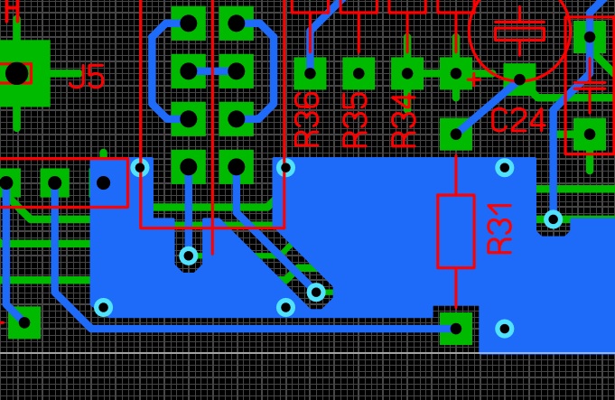

ich habe auf der Oberseite einer Leiterplatte eine Massefläche mit der Funktion "Fläche" erstellt.
Auf diesem gleichen Layer mit dieser Fläche sollen auch einige Leiterbahnen, Lötpunkte und Vias enthalten sein, die eigenständig sind und deshalb freigestanzt sein müssen.
Gibt es in SPRINT 6 eine Funktion, die wie bei der AutoMasse die Freistanzung automatisch aber für Flächen erledigt?
Um das gewünschte Ergebnis für mein Layout zu erzielen, habe ich derzeit diese "Freistanzung" manuell zeichnen müssen.
Das ist extrem zeitaufwändig und nicht genau genug (siehe Bild im Anhang).
Vielen Dank.
Freistanzung von Flächen per Hand
Flächen freistanzen.jpg (157.96 KiB) 3956 mal betrachtet
Re: Flächen - Leiterbahnen/Lötaugen/Vias auto. freistanzen?
Beitrag von abacom » Dienstag 30. August 2022, 07:01
Nein die Funktion AutoMasse gibt es für Flächen nicht. Flächen sind immer "solid".
