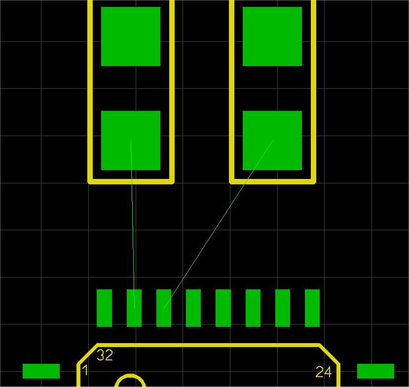

Ich habe Probleme beim konvertieren von Luftlinien zu Leiterbahnen.
Wie hoffentlich auf den Beispiel-Bildern zu erkennen ist wird der direkte Weg von A nach B nicht erkannt. (Bild Nr.1)

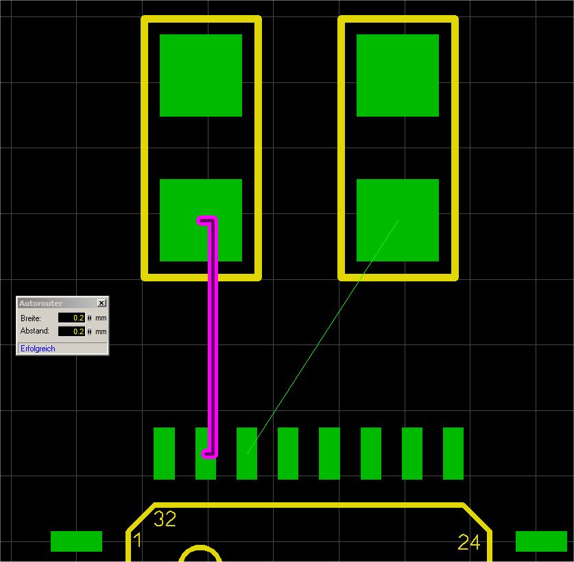

Der Autorouter meldet: Kein Weg gefunden. (Bild Nr.2)

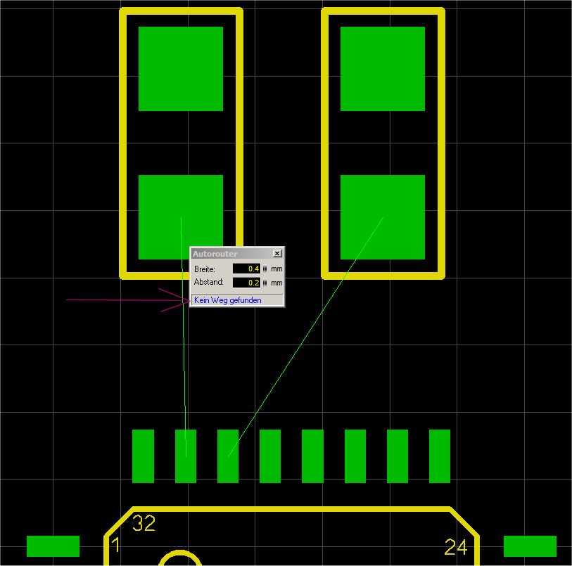

Wenn ich die Leiterbahnstärke aber kleiner wähle dann funktioniert es. (Bild Nr.3)
Es liegt offensichtlich daran, dass der Autorouter die Mitte der Pads nimmt und dann mit der Leiterbahn seitlich weggeht. Ist die Leiterbahn zu stark, passt sie nicht zwischen 2 Pads.

Re: Frage zum Autorouter
Beitrag von abacom » Montag 7. März 2011, 11:33
In der aktuellen Version gibt es hierfür leider keine andere Lösung, als mit den beiden Parametern Abstand und Breite zu experimentieren.
In der kommenden Version wird es möglich sein, den Autorouter optional im eingestellten Raster arbeiten zu lassen, damit wäre dieses Problem dann automatisch mit behoben.
