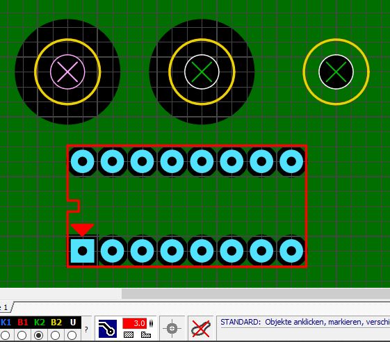

Wie erstellt man bei Befestigungsbohrungen einen kreisförmigen Bereich um die Bohrung, auf der sich kein Kupfer befindet, damit der Schraubenkopf keinen Kontakt zur Leiterplatte bekommt?

Normalerweise ist da ja gar kein Kupfer oder ist es eine Platine mit Auto-Masse?
Wenn ja, dann einfach die betroffene Bohrung markieren und unten die Freistanzbreite nur für die Markierung entsprechend vergrößern.
Kein Kupfer.jpg (54.05 KiB) 2384 mal betrachtet
