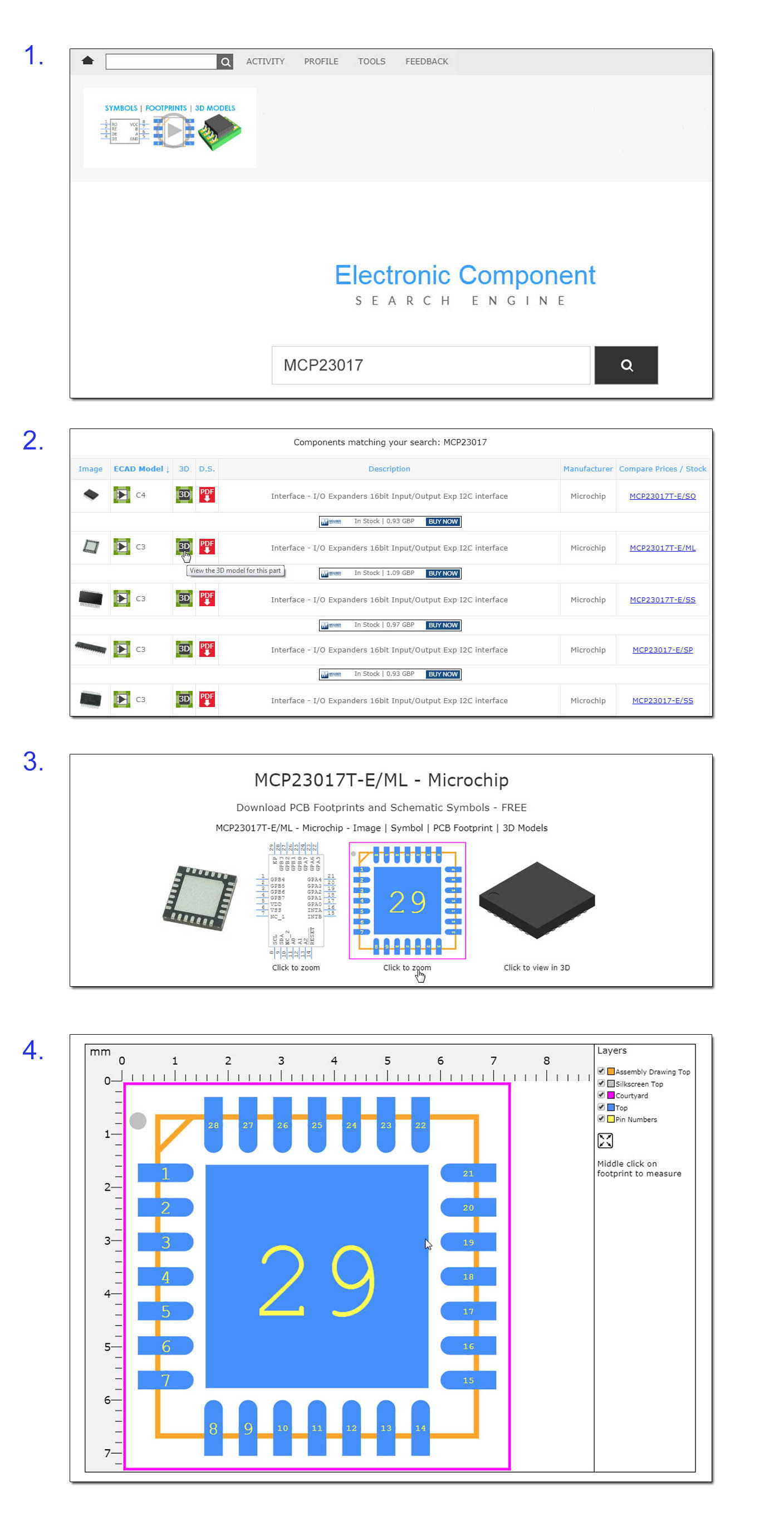

Hier mal der Workflow wie ihr beliebige Footprints (für Bauteile) finden könnt ;) ...
Bsp: MCP23017 SMD Chip .. kurz dort in der o.g. Searchengine eingeben und ich finde alles.
Hinweis: Wenn ihr im 2. Schritt auf das Bauteilsymbol klicken würdet könnte man sogar downloaden und importieren (für Eagle & Co),
https://componentsearchengine.com
