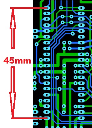

Habe den Fehler gemacht eine Bildvorlage einer fertigen PCB zum nachzeichnen richtig zu skalieren, die ganze Platine ist jetzt leider
etwas zu klein geraten (95x150 statt 100x160mm, der 40polige MC müßte 48 statt jetzt nur 45mm haben). Gibt es eine Möglichkeit das nachträglich zu ändern
(z.B. ganze PCB zoomen) oder war die viele Arbeit jetzt umsonst ?

Nein, es gibt leider keine Möglichkeit ein Layout zu Skalieren.
Lediglich beim Ausdruck können Sie die Skalierung des Druckes einstellen.
