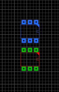

Ich arbeite immer im Layer K1 (blau). Wenn ich nun in V6 eines von meinen Bauteilen auf den K1-Layer ziehe, wird es als K2 (grün) angezeigt.
Wenn ich (umständlich) per Kontextmenü "Setze auf Layer K1" klicke, erscheint das Bauteil zwar am K1-Layer, allerdings wird auch der Bestückungsaufdruck blau - also als Leiterbahn dargestellt.

Sie können die Bestückungsseite mit dem Knopf TOP oder BOT in der Makrobibliothek auswählen.

...oder den Seitenwechsel über den Kontexmenüpunkt "auf andere Platinenseite setzen..."
Nimmst du stattdessen "setze auf Layer => K1" - dann "macht alles blau".
