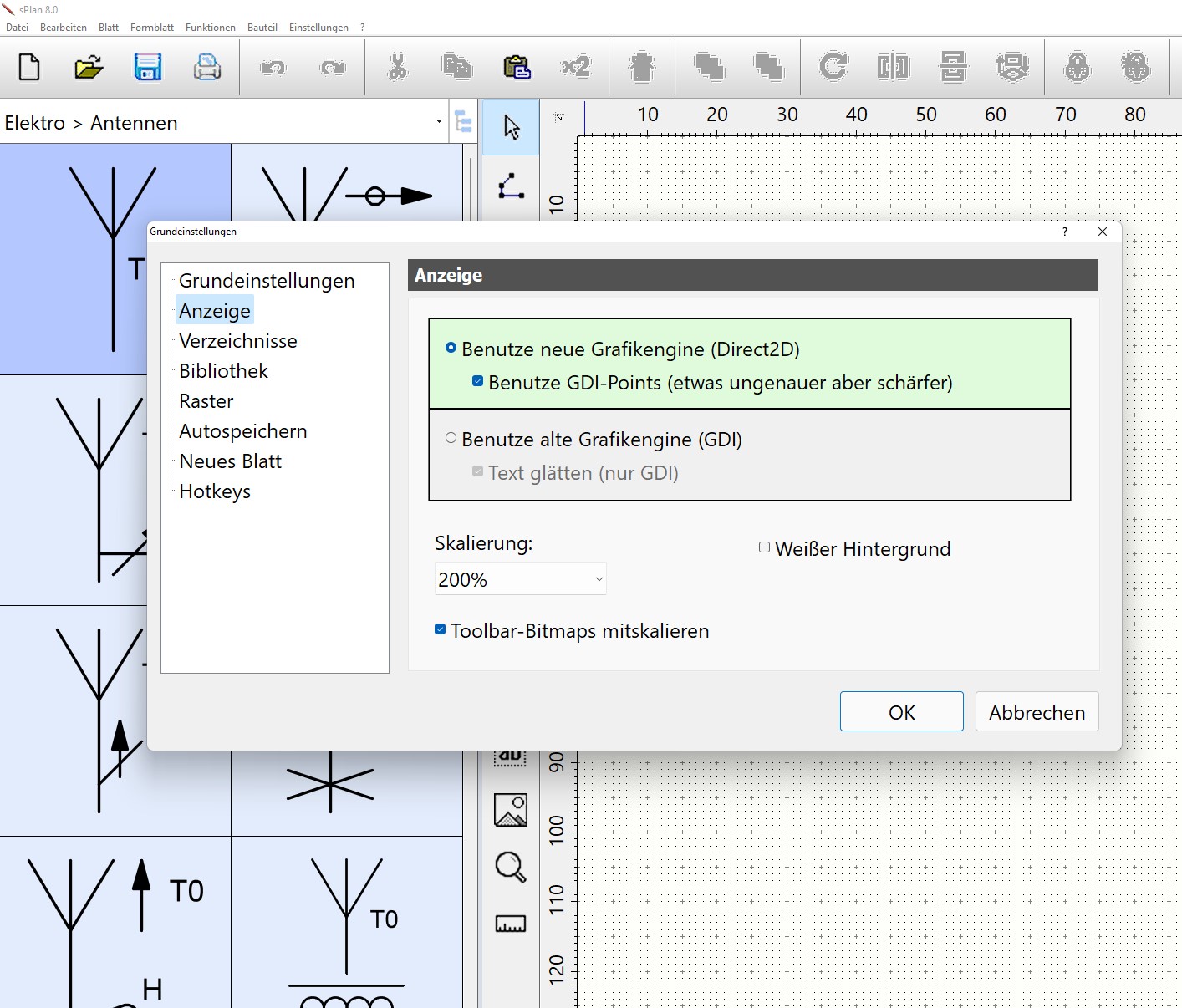

Alle sind anscheinend zufrieden, ich habe folgendes Problem:
Ich habe einen 4k Bildschirm und kriege die Skalierung nicht hin.
Natürlich kann ich die Windows Einstellungen ändern, aber dann werden natürlich alles andere Programme riesengross.
Eigentlich war das automatische Skalieren ein Kaufentscheidungsgrund, aber gerade das funzt hier garnicht. (wird alles mickrig)
Screenshot 2022-03-14 173028.jpg (381.27 KiB) 3218 mal betrachtet
Das ist natürlich nur ein Bildschirmausschnitt.
Die Aufklappmenues sind genauso klein wie die Leiste oben. Und sagt nicht "Brille kaufen" :mrgreen:

Beitrag von abacom » Dienstag 15. März 2022, 09:23
Die Schriftgröße der Menüs wird nicht von sPlan sondern von Windows vorgegeben. sPlan selber kann nur die Fenster und alle anderen Elemente skalieren. Das scheint ja zu funktionieren. Die Menüs sind aber sehr klein und das ist seltsam.
In sPlan sollten Sie in den Grundeinstellungen im Feld Skalierung besser auf "AUTO" als auf "200%" stellen. Die 200% sollten Sie dann besser in Windows selber einstellen, dann sollten Sie hier auch große Menüs haben.
