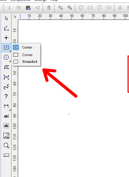

- Endlich kann man einen Kreis (oder Rechteck) auch vom Mittelpunkt her aufziehen und nicht mehr wie früher nur von der oberen linken Ecke.

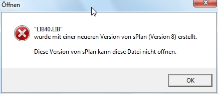

Eine Bibliothek, die man in Splan 8 verändert hat, lässt sich mit Splan 7 nicht mehr öffnen.

Re: SPlan 8, erste Eindrücke
Das Problem besteht noch. Die Bibliothek ist in Splan 7 nicht mehr da. Wenn ich an den leeren Platz zwischen den Anderen klicke, kommt folgender Fehler
Ich habe lediglich in Splan 8 bei 2 Bauteilen (Relaiskontakte) in der Bibliothek bei Wert <Parent_Value> eingesetzt um das andere Problem zu beheben. Das waren die einzigen Änderungen in dieser Bibliothek.
Ist aber für mich erst mal kein Problem, weil ich eine Kopie der Datei habe.Ich habe lediglich in Splan 8 bei 2 Bauteilen (Relaiskontakte) in der Bibliothek bei Wert <Parent_Value> eingesetzt um das andere Problem zu beheben. Das waren die einzigen Änderungen in dieser Bibliothek.

Alle Einstellungen von sPlan werden in der Datei "splan80.ini" gespeichert.anton_wdt hat geschrieben: ↑Montag 25. Oktober 2021, 09:11da wir sPlan 8 silent über "SCCM" verteilen, ist die Frage aufgekommen, wo die folgende Einstellungen abgespeichert sind:
1.: Bibliothek ändern unter: Einstellungen > Grundeinstellungen... > Bibliothek > Ändern
2.: "Backup_of" deaktivieren unter: Einstellungen > Grundeinstellungen... > Autospeichern > Datei beim Öffnen automatisch sichern.
3.: Update-Hinweis für die User deaktivieren unter: ? > Automatisch benachrichtigen
Diese Datei liegt im Ordner: "C:\ProgramData\sPlan80"
Diese Datei wird nicht während der Installation erzeugt, sondern erst beim ersten Start von sPlan (oder besser gesagt beim Beenden) geschrieben.
Sie könnten sich eine "splan80.ini" von einem System abgreifen, wo Sie die Einstellungen so gemacht haben, wie Sie die haben wollen.Ich würde gerne diese Einstellungen mit der Installation von sPlan 8 verteilen (Konfigurations-Datei? Registry-Eintrag?), ohne an jeden einzelnen PC hin zu müssen. Irgendwo müssen die Einstellungen ja abgespeichert sein
Diese Datei könnten Sie dann nach der Installation von sPlan in das Verzeichnis "C:\ProgramData\sPlan80" kopieren.
Sie könnten die "splan80.ini" schreibgeschützt machen, dann wird diese von sPlan nicht mehr überschrieben. Aber ob das sinnvoll ist? Es werden hier ja alle Einstellungen von sPlan gespeichert, und ein nicht-speichern macht das Arbeiten mit sPlan nicht unbedingt komfortabler.Vermutlich nicht möglich: Am besten noch so, dass der User diese Einstellungen auch nicht mehr ändern kann.

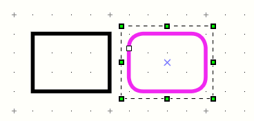

H,
A rectangle with rounded corners would be nice
- sample.png (14.6 KiB) 21823 mal betrachtet
You can round the cornes of every rectangle with the little white changer on the top/left edge of the rectangle. Just click on it and drag it down.
