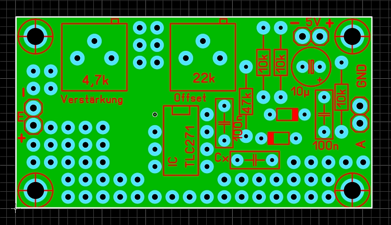

Mein Problem: Ich finde in den Gerberdateien keine Bohrdaten oder ich blind?
Zweitens: Ich habe zum Test mal die gerade generierten Gerberdaten wieder nach SL importiert, erhalte aber nur vollflächige Kupferseiten. Der Bestückungslayer funktioniert dagegen wie es soll.

Allerdings kann SL ganz offenbar seine eigenen, soeben selber erzeugten Dateien nicht fehlerfrei importieren.
Zumindest die beiden Kupferseiten werden als eine komplette Fläche dargestellt.
Kupfer vollflächig und am Pin1 des ICs nur die Bohrung.

Der Gerber-Import ist NICHT dafür geeignet Gerber-Dateien zu überprüfen.
Der Gerber-Import kann NICHT alle Varianten von Gerber-Dateien korrekt einlesen.
Die Gerber-Dateien, die Sprint-Layout erstellt, wenn Sie die AutoMasse aktiviert haben gehört zu den Dateien, die der Gerber-Import nicht korrekt einlesen kann. Siehe hierzu auch in der Programmanleitung unter: SONSTIGE FUNKTIONEN -> GERBER IMPORT
Um die Gerberdaten zu überprüfen benutzen Sie bitte einen "echten" Gerber-Viewer (z.B. GerbV).
